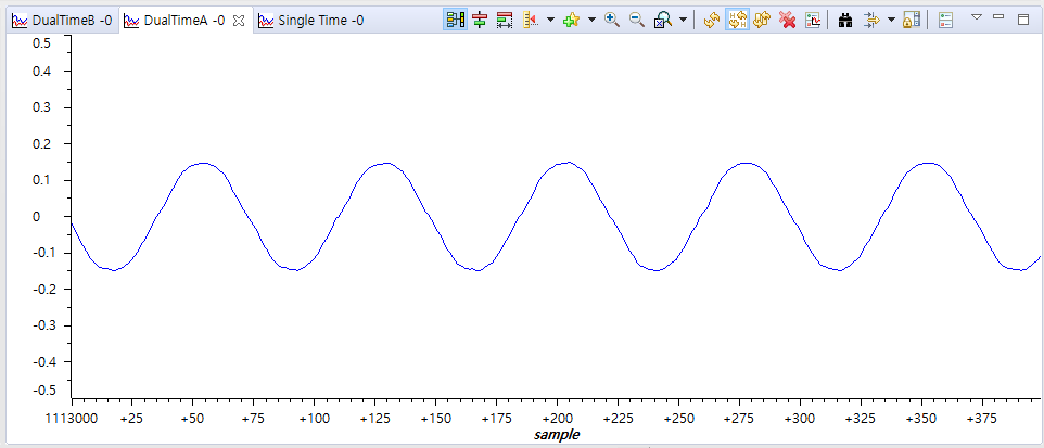

关于用于电机控制应用  的 TMDSHVMTRINSPIN 开发套件、我目前正在评估与 InstaSPIN-FOC/FAST 解决方案相关的低侧三分流电流测量配置的性能特性。
从这个角度来看、我正在使用开发套件和1.5kW 4极 ACIM 处理 Lab3b InstaSPIN 项目。
我已通过在 CCS 调试环境中绘制 gAdcData.I.value[0-2]图来检查电机相电流。
下图显示 了在1500RPM 的电机速度下、 针对分配为4.0的 USER_PWM_FREQ_kHz 的 gAdcData.I. value[0]内存的数据。
由于 USER_IQ_FULL_SCALE_CURRENT 分配为10.0、因此相电流的实际幅度约为1.5A。
gAdcData.I. value[0]的测量信号很明显很干净。

    您可以使用示波器或 PWMDAC 的电流探针检查电流波形。 如果没有足够的缓冲区用于图形工具的数据记录、则图形工具中的波形可能不正确。
    通常、较高的 PWM 频率应远优于 instaSPIN-FOC 动态响应上较低的 PWM 频率、并且电流采样也应良好。 您可以查看《instaSPIN 用户指南》中有关分流电流测量的第17章。
    尊敬的 Luo:
    感谢您的评论。
    列出的图形是通过使用 CCS 调试环境中的 dataalog.Flag_EnableLogOneShot = 1获得的。
    因此、缓冲器可能没有问题。 它们只是 OneShot 图形。
    很明显、gAdcData.I.value[0-2]的变量是用于 InstaSPIN-FOC 或 FAST 的最准确的数据、因为它们是通过 DSP ADC 端口测量的。
    使用示波器的电流探针测得的电流波形不是 InstaSPIN-FOC 或 FAST 使用的信号。
    此外、我们发现、在禁用 PowerWarp 功能的情况下、如果 USER_PWM_FREQ_kHz = 4.0、ACIM 可旋转高达1600RPM;但是、对于 USER_PWM_FREQ_kHz = 12.0、ACIM 可旋转高达1570RPM。
    这是因为随着 USER_PWM_FREQ_kHz 的增加、gAdcData.I.的测量信号[0-2]会恶化。
    请为您的陈述提供一些证据、证明"在 instaSPIN-FOC 的动态响应上、更高的 PWM 频率应该比更低的 PWM 频率好得多"。

    您可以查看实验室指南、并可能会发现、如果电机不是高功率电机、并且电源模块可以支持高 PWM 频率、则示例实验室会使用更高的 PWM 频率(10kHz~20kHz)。 在大多数情况下、更高的 PWM 频率会大大提高电机驱动性能。 通常、PWM 频率限制为支持最大开关频率和控制器 ADC 采样速度的电源模块。 C2000 ADC 可以支持此类 PWM 频率。
    您第一次提到的测试波形应该从 lab01b 中测量、您应该调整 user/h 中的 v/f 曲线、以便电机以开环方式运行、从而平稳旋转电机。 这就是为什么您可以在后一个实验中获得一个良好的电流波形、该实验使用 FOC 来旋转电机、但必须使用 lab02b 来首先识别所有后一个实验的电机参数。
    我在上一个帖子中没有发现任何问题、请根据需要按照 instaSPIN 实验中的操作说明进行操作、如果您在新主题中有任何其他问题、请告诉我。
