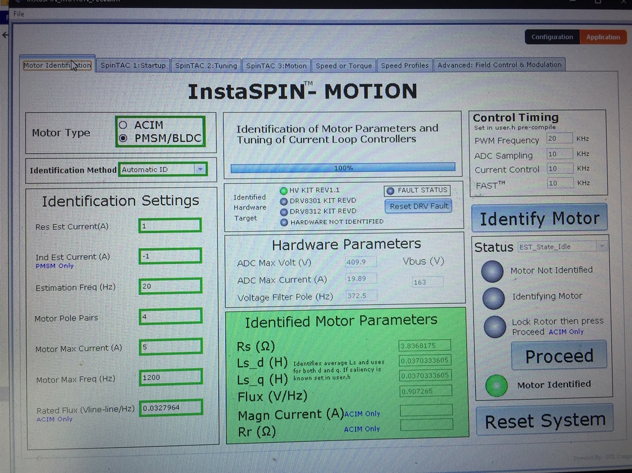

大家好,我有 HV 套件  TMDSHVMTRINSPIN ,我有一些问题
1am 尝试运行 BLDC 洗衣机电机,在 InstaFOC 上,我注意到 instaFOC 中显示的 RPM 不正确,我用转速计测量,instaFOC 显示2500 RPM,但实际速度为415 RPM
2-如何使电机的转速超过415 RPM? Vbus 为163V、请参阅下文
请给我一些提示,说明如何进行调优以获得最佳的电机性能。我可以更改哪些参数并检查结果?
    您是否使用 InstaSPIN-FOC 通用 GUI 识别电机? 您的目标是使用 InstaSPIN-MOTION 进行传感控制吗? 还是您的应用无传感器? 通常、速度反馈问题与 user.h 中的极对数量不正确有关
    肖恩
    @Sean 是的、看到上面的图片、我尝试使用 instaFOC、12点的极点与4点的结果相同、如果你能回答我的2个问题、那就很好了
    您需要根据您的电机在 user.h 中更改极对、并为 GUI 重建项目文件以旋转电机。 无法在 GUI 中更改极对和电机参数。 您可以尝试增大"电机最大电流"以查看发生了什么情况。
    顺便说一下、您可以在 motorWare 中使用 CCS 项目直接调试项目、GUI 更适合仅演示 instaSPIN 解决方案、而不是用于进一步开发。 正如 Sean 提到的、如果您没有将 instaSPIN-MOTION 用于电机驱动、那么最好使用 InstaSPIN-FOC 通用 GUI。
    @罗燕明
    我无法将通用设备与24V 电源插座的 USB 一起使用,我只能使用 instaFOC 和 Motion,我能够通过调整手动 ID A 至-4快速旋转电机。 Iwas sping like 2500 RPM
    请检查电机和洗衣机滚筒之间是否存在减速装置、并确保测量的值是电机运行速度。
    您可以使用 CCS 使用正确的实验项目来调试电机、如果您仍然遇到速度问题、该实验项目可能会帮助您找到问题。 您可以运行 lab02b 以首先识别电机、然后运行 lab05b 或 lab10a 以实现速度环路控制。 详细操作可在 motorWare 文件夹中的 instaSPIN 实验指南中找到。 您可以使用探针监测电流频率、并检查电流频率与反馈速度之间的关系是否正确。 电机转速(rpm)=电频率(Hz)*60/(极对)。
