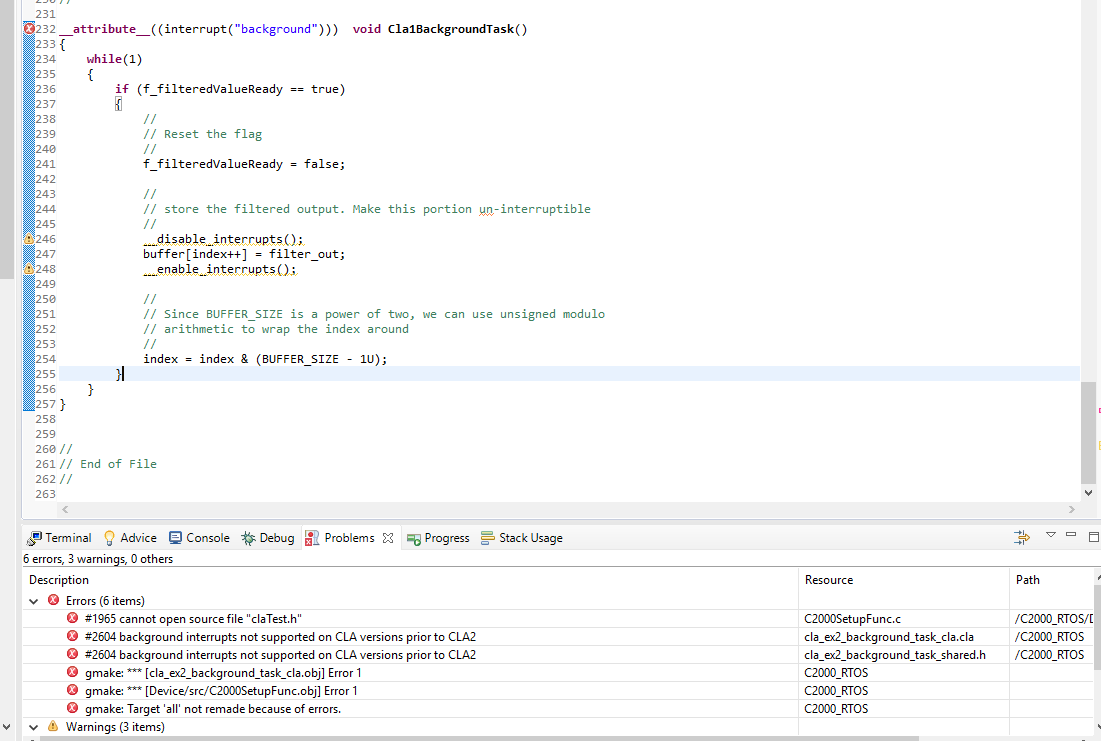

我试图将 CLA 示例暗示到我的项目中、但当尝试调试时、我得到了这个错误。 有什么想法吗?
    您需要在 CCS 工程属性中启用 cla2。
    cla1和 cla0没有 cla2在 f28004x 上所做的那样的后台任务特性。
