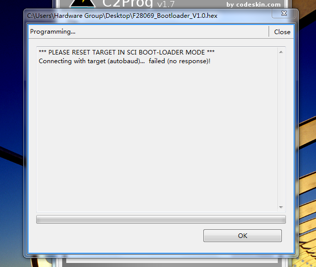

我的一位客户遇到 F28069问题、问题如下所示:
使用串行端口时、无法下载程序。 GPIO37设置为低电平、GPIO34设置为高电平、TRST 配置为低电平。 芯片将在下载前重新通电并复位。
串行端口 下载工具 是 USB 到 TTL、电源电压为3.3V、 软件为 C2prog。
如需更多信息、请参阅下面的屏幕截图:
可以给我一些建议吗?
巴西!
    1. 您的目标是什么? 是 LaunchPad、controlCARD 还是定制板?
    2. 您使用的是调试器吗?
    3. 您是否尝试使用 SCI 引导加载程序?
    您是如何将硬件连接到 PC 的?
    Cody
    您可能还需要检查 SCI 是否连接到正确的 GPIO 引脚。  (GPIO28和 GPIO29)
    F2806x TRM 的引导 ROM 部分介绍了 C2000期望 SCI 接口所在的 GPIO 引脚。
