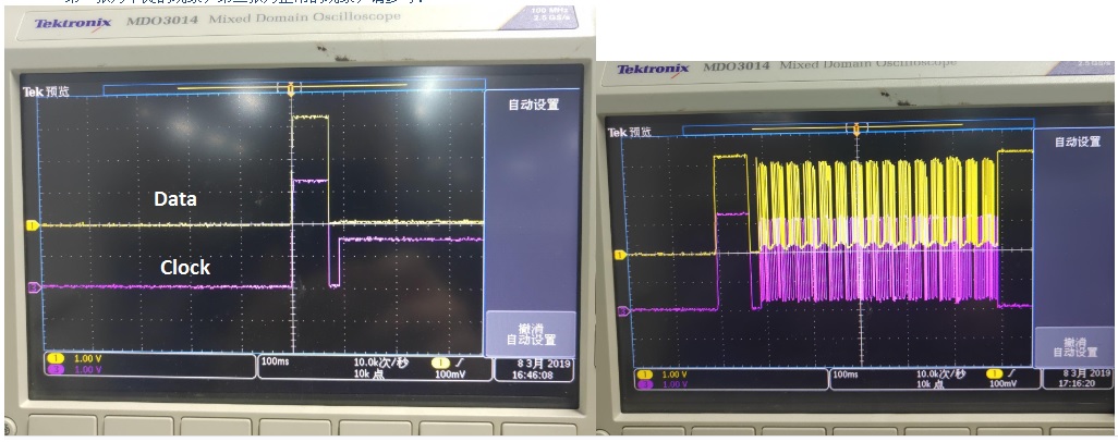

对于 F28034 GPIO32和 GPIO33上的 I2C 有疑问。
一个是 F28034、CLK 上的信号在左图中不正常。 正确的图片很好。
我们进行了一些测试、如下所示:
1) 1)测试代码、用于测试 GPIO32和 GPIO33是否可以在连接 I2C 芯片时良好输出信号(5K 电阻上拉 CLK 和 DAT)
2) 2)移除 I2C 芯片、信号与左侧芯片相同(不良)。
3) 3)我们的演示代码很低、GPIO32和 GPIO33可以输出正常波形。
问题可能出在哪里?
非常感谢。
BR、Jordan

    为了澄清您在左图中看到的情况、当您启动传输时、CLK 线停留在高/低(~1.65V)之间的中间位置? 在本示例中、F2803x 是主器件? 什么是从器件?
    对于案例2、您在左图中看到的是未连接从器件的情况、而您只是在探测 F2803x 主器件的 I2C 引脚? 您能进一步解释一下案例3、我不能理解。
    您能否与我分享您的 I2C 初始化代码和 I2C GPIO 初始化代码? 希望您是否使用内部 GPIO 上拉电阻器。

    I2C 从设备是一个 E2PROM。 我没有器件型号和配置代码。
    F28034启动一个传输、您可以看到左图、CLK 线不正常。
    对于案例2#、是的、您是对的。 代码希望启动传输、但无论 E2PROM 是否已连接、信号都像左图所示。
    对于案例3#、在同一个 PCBA 上、我下载演示代码(来自 controlSUITE)、在未连接 E2PROM 的情况下、信号如右图所示。 这是正常的。

    如果演示代码正常工作、则所使用的代码一定会出现问题。 您应该将示例软件与正在测试的软件进行比较。 可能存在集成超时或一些其他影响通信的错误处理。
    如果我不能查看正在使用的代码、我可以做更多的事情来提供帮助。
