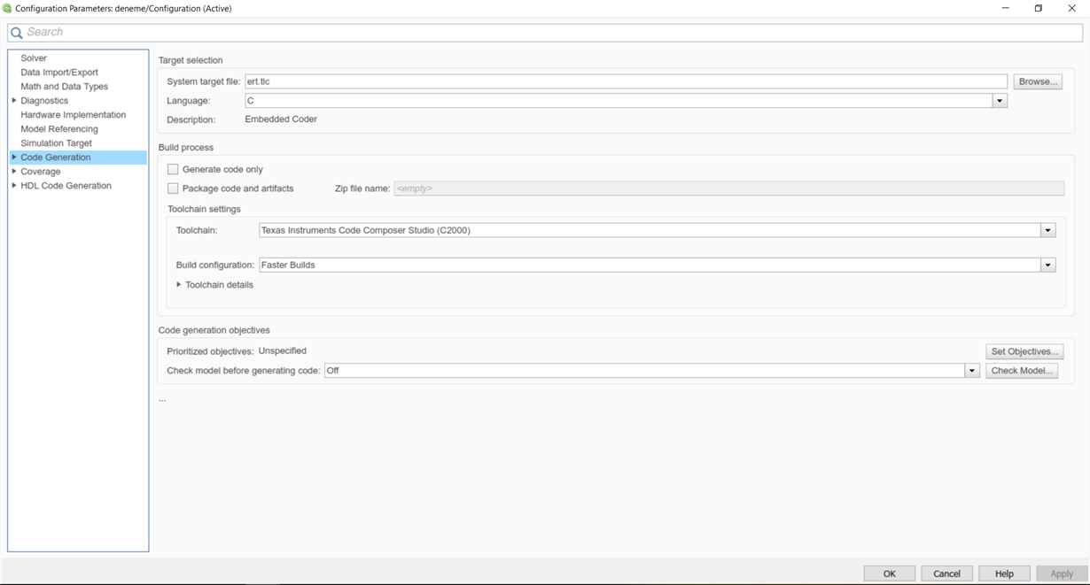

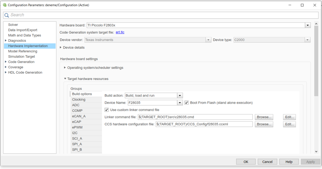

    您好、Venkatesh、
    感谢您的回答。 我执行了您上面所说的操作、但我得到了相同的错误。 我的配置如下图所示。 可以帮帮我吗?
    在 F28035上、请检查控制卡上 SW1开关的位置。 开关不应朝向 ON (打开)位置。 即、如果开关朝向接通、请将其下拉。
    在 USB 集线站上、确保 J9连接器已关闭。 该连接器恰好位于 FTDI 芯片旁边、靠近 USB 连接器。
    您好、Venkatesh、
    我尝试了您的建议、但仍然给出了相同的错误。
    如果这些都不起作用、请联系 Mathworks 技术支持@ www.mathworks.com/.../contact_us.html
