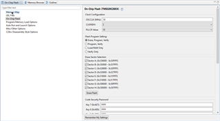

    3)连接到设备时,您能否打开内存窗口(我认为是 View->Memory browser)以寻址0x33FFF8 - 0x33FFFF 并让我知道您在内存窗口中看到的值。  这些是闪存 CSM 密码、如果这些是读回0、则闪存被锁定。  在这种情况下、我们需要以不同的方式继续。
    4)假设 CCS 的版本较新,请转至 Tools->On Chip Flash (工具->片上闪存)。  这将启动 CCS 的闪存设置。  我想确认假设的时钟值与您 PCB 上的时钟值相匹配。  如果这不正确、闪存编程可能不起作用。

    CCS 版本为5.3.0
    我还在另一台计算机上安装了更新版本10.4.0、但从该计算机上加载时似乎一点也不正确、因此我返回到了已知状态(使用它构建的 CCS、多年前)。  该二进制文件已在该领域使用多年。  我对其进行了更改、使其正常加载、然后它停止加载。  因此我返回到已知的二进制文件、但现在我也无法加载该二进制文件。
    我没有收到加载.out 文件的错误消息。
    我不知道有没有方法可以在不使用调试器的情况下加载二进制文件?  因为这就是我加载它的方式。  它在调试模式下运行、但当我移除用于加载的 C2000电缆时、它会一直运行、直到我复位。  因此我推断我实际上不会将其放入闪存中(尽管它说它正在擦除内存)
    密码都是 FFs。

    此外、关于时钟速度设置、我去了您说的地方、但它似乎没有显示时钟速度
    您在20000个负载上是正确的、W/E 代表写入/擦除、我应该已经澄清了这一点。  因此、从闪耀的角度来看、我怀疑任何东西都是磨损的。  如果 CCS 在加载时没有给出任何错误、那么我认为电源轨等可能也很好。
    器件未锁定、这将有助于轻松进行调试、因此也很好。  我已经放置了一个我提到的闪存窗口的图像、以防它有用。

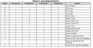

    我想这里可能有一些事情在发挥作用、现在您提到了现场升级。  在这种情况下、我们还通过器件上电时的引导模式引脚支持闪存以外的引导模式(例如 UART 或 CAN 等)。  该字段的一种潜在策略是、当 UART 连接到器件时、该标头还会更改引导引脚以启用直接下载代码。  您的引导内核很可能会被下载、然后从那里接管、等等  然后、当它被移除时、下一次上电将正常引导至闪存。
    或者、正如您提到的、您工厂闪存中的代码可能具有某些序列、用于查找该总线/外设上的活动并启动其自己的下载/更新等
    不过、回到引导方面、我会检查 PCB 上是否已将器件配置为从闪存引导(请参阅下文)、因为您直接对其进行编程。  如果引导引脚未配置为从闪存引导、这将说明为什么在加电/独立时其行为不符合预期。

    这是闪存工具设置的屏幕截图、请注意、默认情况下 CCS 会在尝试对闪存进行编程时擦除所有扇区。  如果您知道您只想修改某个扇区中的代码(并且只想保留其他扇区)、则可以指示它只擦除这些扇区。  CCS 仍会尝试对照最终闪存验证.out、但这也可能是您不打算使用具有潜在差异的新.out 文件更改所有扇区的线索。

    其他领域。  Uniflash 显示时钟速度为30:
                                  OSOCLK (MHz) 30.
                                   CLK Indiv 2.
                                   PLLCR 值10
    我真的不知道如何读取 GPIOs...it 是一个复杂的电路板、所以如果我想直接读取它们、我必须找到它们的位置。  Uniflash 允许我选择 GPIO、但不对它们执行任何操作(我希望它能读取它们)。  下面有一些按钮表示频率测试、停止频率测试、但不清楚这些按钮是否与 GPIO 有关。

    如果 OSCCLK 的值与 PCB 上的值相匹配、那么我可以确定这是什么。  如果代码中的设置与电路板上的设置相匹配、GPIO 切换测试将在您选择的 GPIO 上输出10kHz 脉冲。  这是一种检查这些协议是否一致的快速方法。  不过、我并不完全确定这里的错误编程是什么问题、但您可以检查它是否足够简单。

    您是否能够检查我之前连接的引导引脚?  这些决定了器件在加电时如何独立启动。  根据您描述的内容、您将需要为您的应用选择闪存引导模式。

    2) XRSn 失效时的引导引脚电平;我们是否确认所有引导引脚上都有外部上拉/下拉电阻?
