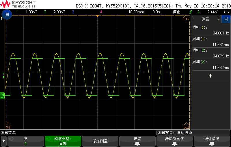

    我使用信号发生器设备提供正弦信号、并使用关键相位设备来同步触发信号。根据需要、在示波器上观察信号和脉冲。
    在脉冲的下降沿、输入实际上不为零、但每次下降沿对应于正弦信号上的相同相位位置时。 因此、FFT 之后、相位的结果应该相同、而不是随机的。
    非常感谢。
    好的、我仍想完全确定、我想与大家分享那些显示脉冲信号和正弦信号之间同步的 CRO 屏幕截图。
    另一件事是、ADC 转换也需要从触发时开始花费一些时间、但理想情况下、这也应该是固定的。 但是、如果您启用了 ADC 以外的各种其他中断、这可能是偏移量可变的原因、因为 ADC 中断可能会在不同的时间处理、具体取决于其他中断。
    Himanshu
    CRO 屏幕截图如下所示。
     ADC 转换始终有效、我们通过 中断获取数据。 至于中断、ADC 中断每16us 一次、我们有一个捕获中断、它对脉冲周期的时间进行计数、因此 捕获中断时间等于 脉冲周期。 这些中断每次大约需要10ns、因此我认为它们的影响可以忽略。您认为什么?
    非常感谢。
    我认为捕获中断需要10ns、但实际上、在从触发时开始到达 ISR 之前、需要一些重要的周期、包括保存上下文等 该延迟可能不可忽略。
