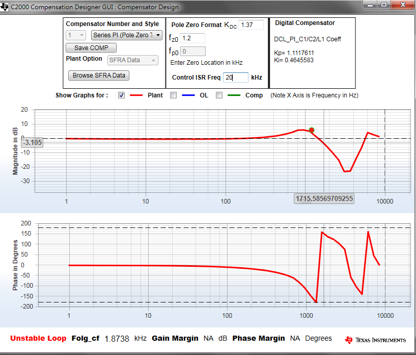

我正在使用 SFRA (此版本 C:\ti\c2000\C2000Ware_DigitalPower_SDK_1_03_00_00\libraries\sfra\GUI)。
我可以得到扫描结果。 当我在补偿设计器中打开 csv 文件时。 我发现补偿设计器的波特图(受控体部分)与 csv 文件数据不匹配。
例如:
我的控制 ISR 频率为20kHz
如果我使用 csv 文件来定位设备带宽、设备带宽应介于5565.19~6324.639 Hz (-3dB)之间。
补偿设计器波特图结果为1715Hz (-3.105db)
我是否缺少一些设置?
CSV 文件
e2e.ti.com/.../SFRAData.zip
Andrew

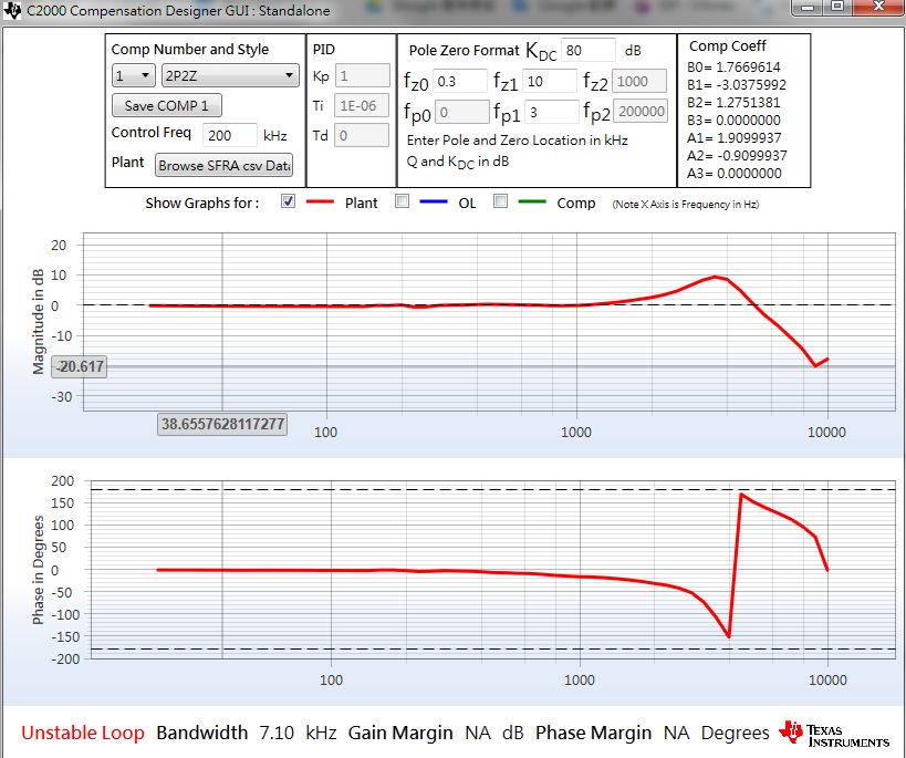

    当我导入它时、数据从20Hz 开始、
    您的数据为何从1Hz 开始?
    您好 Manish:
    我可以使用补偿设计器(Digital Power_SDK_1_01_00_00)打开相同的 csv、它显示正确的结果(从20Hz 开始)。
    但在重新安装 DigitalPower_SDK_1_03_00_00后。 我仍然得到错误 的波特图。
    Andrew
    尊敬的 Andrew:
    我们有一个针对此问题的归档错误、下面是解决方法。
    我们将补偿设计器整合到一个 GUI 中、即用于独立模式和 powerSUITE 模式的同一 exe。 该错误是由于集成而出现的。
    https://e2e.ti.com/support/microcontrollers/c2000/f/171/p/754386/2804724#2804724
    Manish
    Andrew 以上链接应解决您的问题。 正如我提到过的、错误归档后、我们将决定在下一个版本的 SDK 中进行修复。
