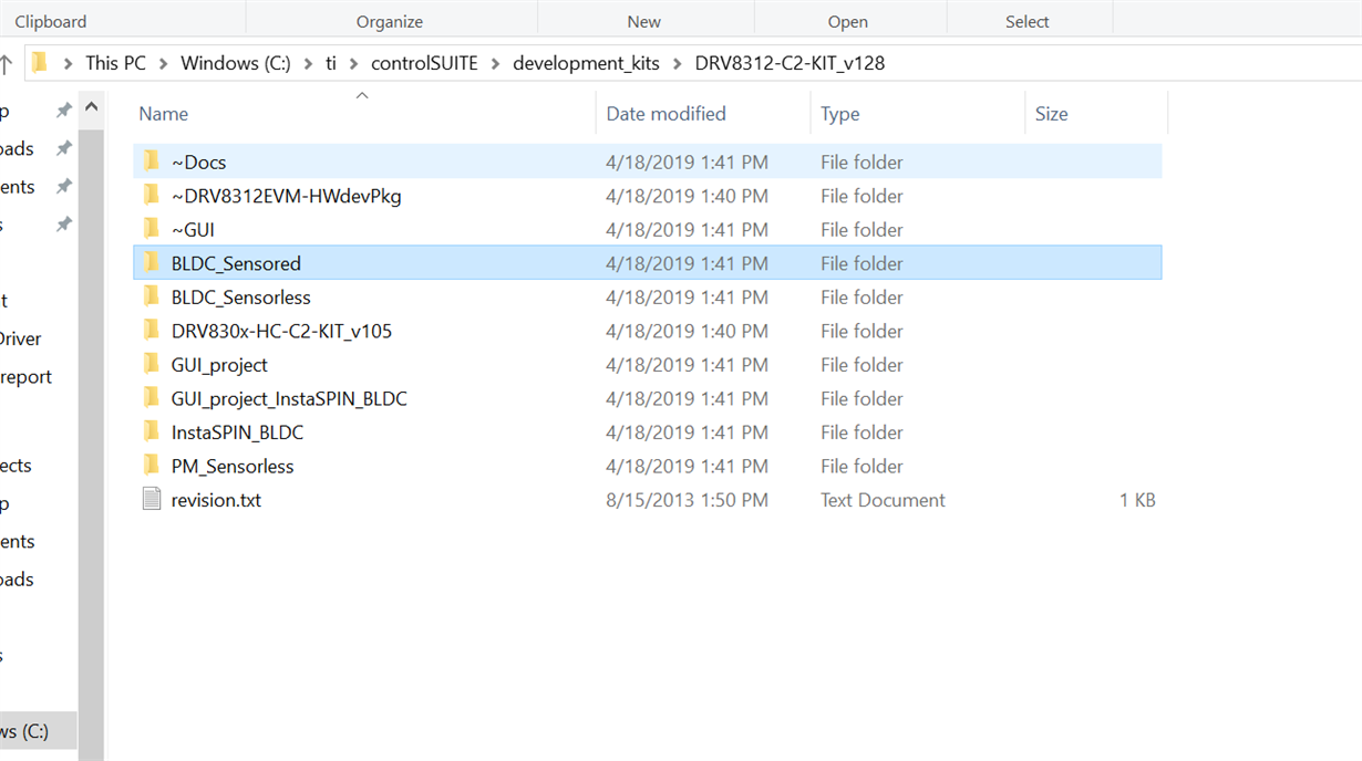

大家好、
我的客户希望使用 DRV8312-C2-KIT 来驱动他们的传感 BLDC。 客户电机的电压为12V、转速为20000 rpm。 因此、我无法使用 GUI 驱动电机。 我尝试使用 CCS 运行"BLDC_sensored"程序。 但 C2000产生的默认 PWM 频率为50Hz。 它对于应用而言太低。 因此、我需要您的支持来找到上述程序中有关 PWM 频率和占空比的正确句子。 或者您为我提供了一种驱动电机的方法。 这是一个紧急情况、因此我期待您的回复。 非常感谢。
Sophia Yao
    支持此功能的工程师正在休假、并将在他回来后做出响应。 感谢您的耐心等待。
    实际上、默认 PWM 频率为10kHz、而不是50Hz。 您提到的频率是由 GUI 限制为3000rpm 的电机换向频率或电机电气频率。
    因此、您必须使用 CCS 直接调试项目、您可以在 controlSUITE 中的以下文件夹中找到该项目。
    C:\ti\controlSUITE\development_kits\DRV8312-C2-Kit_v128\BLDC_Sensored
    BTW、此项目中的默认 PWM 频率为20kHz、因此如果您想运行该20000rpm 电机、无需更改任何内容、只需按照指南运行电机、该指南可在 controlSUITE 的以下文件夹中找到。
    C:\ti\controlSUITE\development_kits\DRV8312-C2-Kit_v128\BLDC_Sensored\~文档
