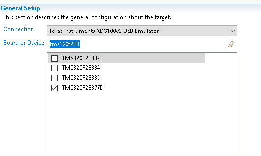

我需要对具有 TMS320F28375S MCU 的新卡进行编程。
我在 CodeComposer 和 controlSUITE 中找到了适用于该 MCU 的示例。
但正如我在 CodeComposer 中看到的、这些器件的目标配置是 TMS320F28377D。
当我在"板或器件"上更改目标配置时、没有选项 TMS320F28375S。
我如何获取它?
谢谢。

    您使用的是哪个版本的 Code Composer Studio。  我检查了 CCSv8.0.0和9.0.1安装情况、并看到对 F28375S 的支持。
    还有适用于 C2000器件的较新的 C2000Ware 产品(与 controlSUITE 相比)。  如果您安装了较新的 Code Composer Studio、您实际上可以从 Code Composer Studio 内的 Resource Explorer 中访问 C2000Ware。

    我使用的是 CCS 版本 6.0.0.00190
    您将需要使用较新版本的 CCS。  CCSv6.0.0不支持该器件。  我建议安装9.0.1。

    我尝试使用 CCS 8、它可以正常工作。
    此外、使用 CCS 6.1.00022的另一台计算机进行了尝试 、也可以在该计算机上工作。
