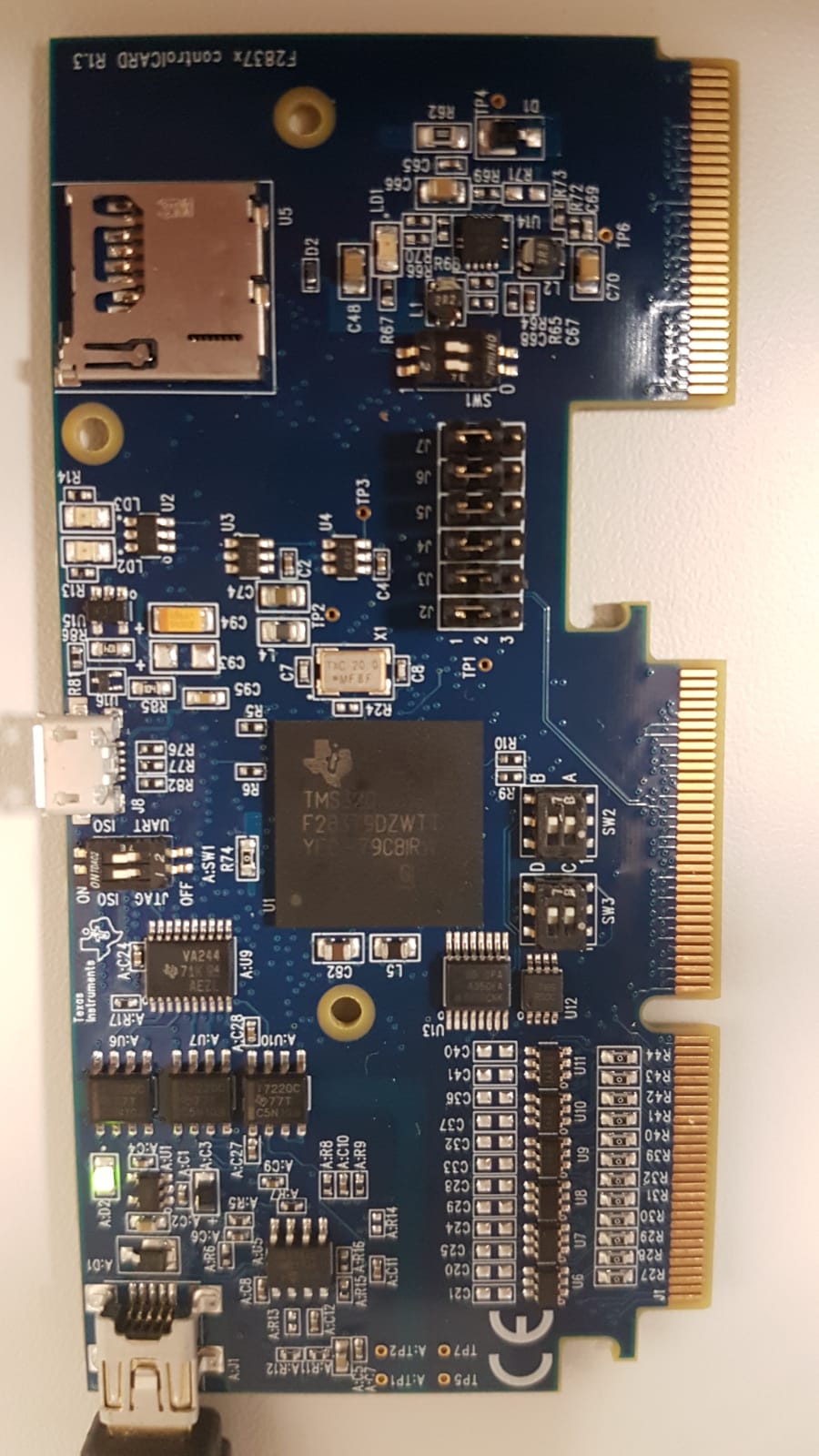

我最近开始使用控制卡(TMDSCNCD28379D)。 之前、我使用的是 Launchpad (TMS320F28379D)。 C2000ware 库中提供的所有示例程序都与 Launchpad (TMS320F28379D)完美配合使用、但现在随着我移至控制卡(TMDSCNCD28379D)、C2000示例都无法正常工作。 我在 Code Composer Studio v8.3上收到此错误
"IcePick_C_0:连接到目标时出错:(错误-2131 @ 0x0)无法访问器件寄存器。 重置设备、然后重试此操作。 如果错误仍然存在、请确认配置、对电路板进行下电上电和/或尝试更可靠的 JTAG 设置(例如、较低的 TCLK)。" 。
我已将 TI 站点的"JTAG 调试"设置为 google。 它建议我可能会遇到电缆连接问题。 我使用同一根电缆对 Launchpad 进行编程、其工作正常。 除此之外,我还浏览了"DelfinoTmTMS320F28379D controlCARD R1.3"文档以进行硬件设置。 针对 JTAG 和引导模式的所有开关设置当前处于缺省模式。 我已包含一个控制卡扣。 请指导我解决此错误。

    这是您尝试连接到 controlCARD 时的测试设置图片吗? 如果是、您尚未为 controlCARD 供电。
    请查看用户指南 C2000Ware 中的原理图、它们应能充分说明您的问题。
    C:\ti\c2000Ware_1_00_06_00\boards\controlCARDs\TMDSCNCD28379D
    与大多数其他 controlCARD 一样、这是隔离式的。 器件和仿真器电源域是完全独立的、因此您需要为器件提供单独的电源。 这可以通过扩展坞来完成、也可以通过微型 USB 连接器 J8在夹紧过程中完成。
    为设备通电后、设备应正常连接。 请务必使用 XDS100v2、并正确选择 F28379D 作为目标。

    您好、Cody、
    感谢您的回答。 您是说我应该通过 micro USB 连接器 J8连接另一根电缆? 目前、一条 USB 电缆被连接在"A:J1–USB 仿真/UART 连接器"上。 通过哪个连接器对器件进行编程? 是的、对于仿真器、我选择 XDS100v2和 F28379D 作为我的目标器件。
    哈桑
    该器件通过 A:J1进行编程。 需要通过单独的电源为 C2000器件供电。 (J8或基板)有关更多详细信息、请参阅用户指南的第3.3节"使用 controlCARD"。

    感谢 Cody。 我连接了用于处理器电源的 J8连接器、其工作正常。
