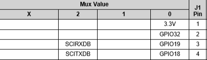

    源只包含初始化的 scia。 如果要 将数据从 SCIA 传输到 SCIB、必须初始化 SCIA 和 SCIB、然后通过线缆连接 SCIA-RX、SCIB-TX 和 SCIA-TX、SCIB-TX。
    没有、函数具有 scia 和 scib 初始化函数、并且我已经使用 wire 将 scia (TX)与 scib (Rx)连接在一起
    那么、你从 scib 中得到了什么消息?
    在第一轮中、我发送13U、但我接收到32768

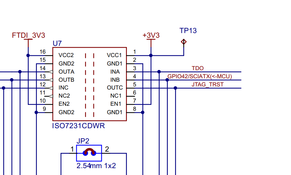

    我解决了这个问题,它在 launchpad 上的引脚位置,但现在我在数据表上只找到了 SCIB 和 SCIC
    我找不到 SCIA 和 SCID,我能不能找到吗??
    嗯、我认为它们连接到 JTAG 电路。
    您可以在此处找到它:
    如何在 launchpad 引脚上连接它 ?
    Ahmed、
    LaunchPad 支持使用 SCI-A 通过使用 GPIO42和 GPIO43的 USB/UART XDS100v2连接进行 PC 通信 -请参阅 LaunchPad 手册。  对于 SCI-A、考虑使用一个替代 GPIO、例如 GPIO8 (SCITXDA -插头 J8、引脚8)和 GPIO 9 (SCIRXDA -插头 J8、引脚7)。  有关其他可能的选项、请参阅数据表。  以下是相关主题:
    https://e2e.ti.com/support/microcontrollers/c2000/f/171/p/800604/2962721
    请注意 GPIO29的使用。
    但愿这对您有所帮助。 如果您的问题得到了解答、请单击绿色的"验证答案"按钮。 谢谢。
    - Ken
    谢谢 Ken 先生、
    现在我有 SCIA 工作,但 SCIRXDD 和 SCITXDD 引脚怎么样?
    Ahmed、
    原始 POST 状态表明您希望使用 SCI-B、并且您的代码已使用 GPIO18和 GPIO19。  请参阅 LaunchPad 参考指南中的表5、或参阅先前文章中的表。  我不理解您的问题。  单独测试每个电路 、以确认所有电路都正常工作、然后尝试将它们连接在一起。
    - Ken
    Ken 先生
    感谢您的帮助、我在 J1 9&10中使用 GPIO (105、104)获取 scidtx 和 Rx 的引脚位置
    我是通过您的帮助获得的
    谢谢 KEN。
