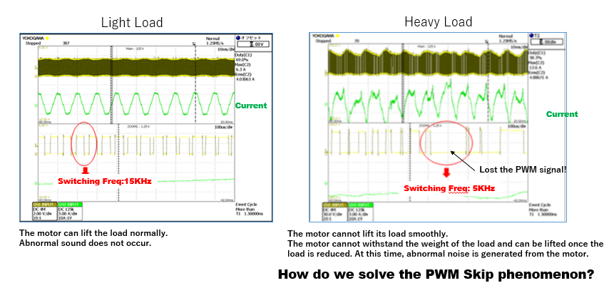

我们正在通过 InstaSPIN-FOC F28062F/lab10a 程序评估某种 WINCH。
当它抬起一个轻物体时、它可以毫无问题地提起。 但是、当它抬起重物时、它无法平稳地提起。
在这个重负载上、PWM 跳跃现象出现如下。

    1.您正在使用什么硬件板? TI EVM 板? 或您自己的电路板?
    2.您在电机上增加了什么负载? 负载是否超过电机的额定输出负载或最大输出负载?
    3. 您在 user.h 中设置了什么 USER_MAX_VS_MAG_PU? 请将 USER_MAX_VS_MAG_PU 限制为低于 (0.575)。
    大家好、Yanming-San、
    user.h 中的"USER_MOTOR_MAX_CURRENT_"值错误。
    在我将其设置为电机额定电流后、不会出现问题。
