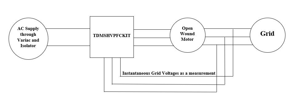

我正在使用 TMDSHVMTRPFCKIT 进行研究、我需要测量三相瞬时电网电压、并将其用于计算以控制馈入电机的无功功率。 此外、我已经将 GPIO (GPIO-22和 GPIO39)用于其他用途。  如何满足我的要求?
此套件是否还包含内置 PLL (锁相环)?
非常感谢大家的参与

    感谢您的回复、
    我已附上基本方框图的概述、并尝试使用套件控制馈入电机的无功功率。 我需要一种将瞬时电网电压测量(数字)馈送到套件的方法、以实现我所需的算法。 我希望这能消除模棱两可的情况。
    请通过以下链接下载 controlSUITE、您可以找到该套件的原理图。 如果可以如您所述将 GPIO 用于电压测量 、例如用于 SPI 的 GPIO 和 H2上的 I2C、则可以将采样信号连接到 H2接口上的其余引脚。
    https://www.ti.com/tool/controlsuite
    controlSUITE 中原理图的默认文件夹如下所示。
    C:\ti\controlSUITE\development_kits\HVMotorCtrl+PfcKit_v2.1\~HVMotorCtrl+PFC-HWdevPkg\HVMotorCtrl+PFCKit-R1.1
