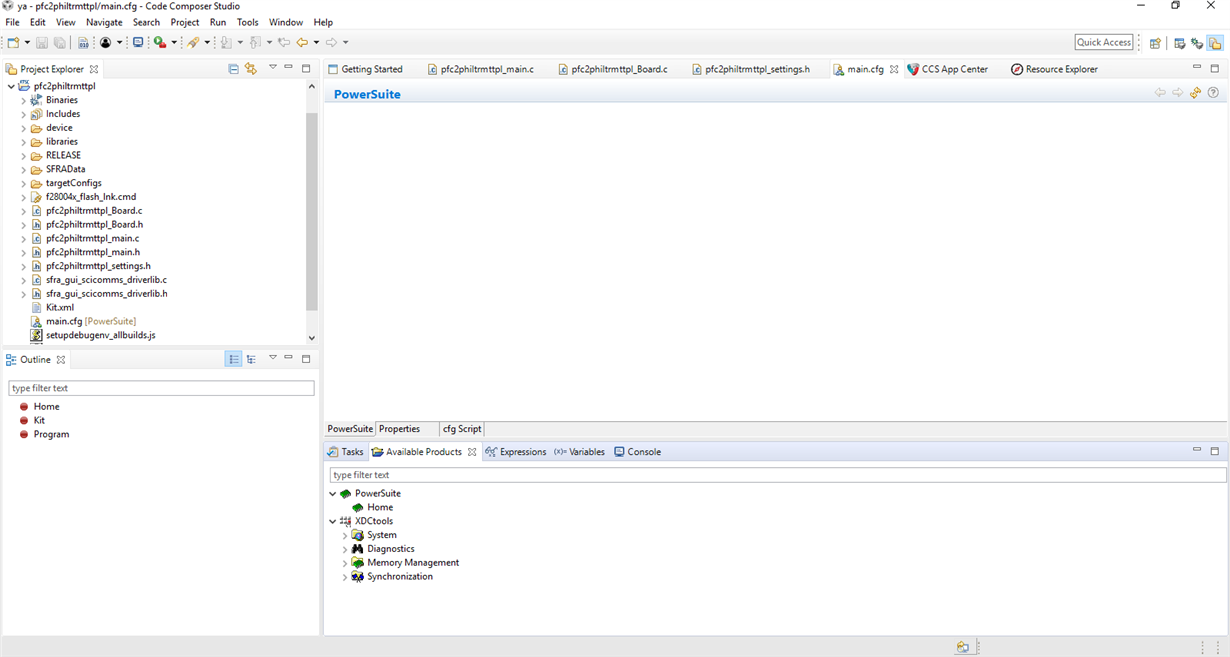

我正在尝试以开环方式操作系统、因为我需要在 main.cfg 文件内进行编辑、但 当我双击该文件时、它会显示正确的窗口。 下面随附的屏幕截图。

    在打开 main.cfg 页面之前、请确保您已从 CCS 应用中心安装 GUI Compser Runtime v1应用。
    Ozino
    我正在尝试从 CCS 应用中心下载 GUI Composer、但它给出了错误。  下载 GUI 编写器时出现错误 。
    Yash、
     您使用的是哪个版本的 CCS? 您能否尝试查看是否可以在不同版本的 CCS 中安装该加载项。 您能否上传生成的日志文件。
