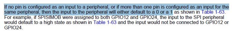

如果我仅将 GPIO14或 GPIO17配置为/TZ3、则一切都按预期工作、即如果信号变为低电平、则会发生跳闸事件。
如果我同时将 GPIO14和 GPIO17配置为/TZ3、则跳闸区域停止工作。 即、如果其中一个信号变为低电平或如果两者同时变为低电平、则不会发生跳闸事件。
这是预期行为吗?
Ruben
    正确、这是预期的。 请参阅以下 TRM 摘录。
    如果您需要此行为、则需要在器件外部"和"。
