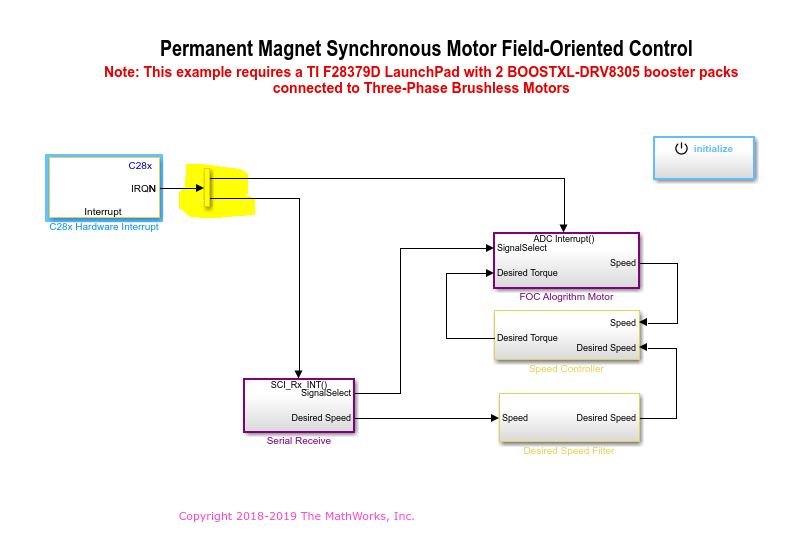

我在 Simulink 中使用触发的子系统、并触发 ADC。 然而、我需要为直流/直流转换器和 H 桥逆变器生成两个不同的开关频率。 我如何在触发子系统中执行该操作?
    那么、您想根据条件将给定 ePWM 模块的开关频率从 A Hz 更改为 B Hz?
    请您详细说明要求或设计。
    不会连续生成两个不同的开关频率。 两种不同的转换器。
    请参阅我们的发货示例之一:'c28379Dpmsfocdual_CPU1_ERT'
    这里有2个触发的子系统。 您需要在您的案例中执行相同的操作。
    有一个 C28x 硬件中断块、并为每个开关频率实例配置2个中断。
