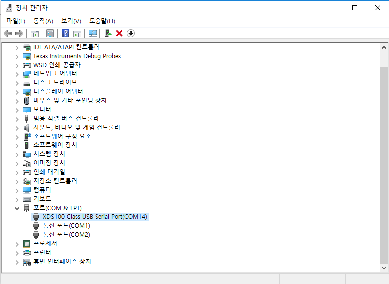

尊敬的朋友、您好!
我最近购买 了有关 TMDSHVMTRPFCKIT 和 F2806x controlCARD 以及 PMSM、BLDC 电机的产品。
但是 ,它正在遭受痛苦,因为它没有得到执行。
错误详细信息如下所示。

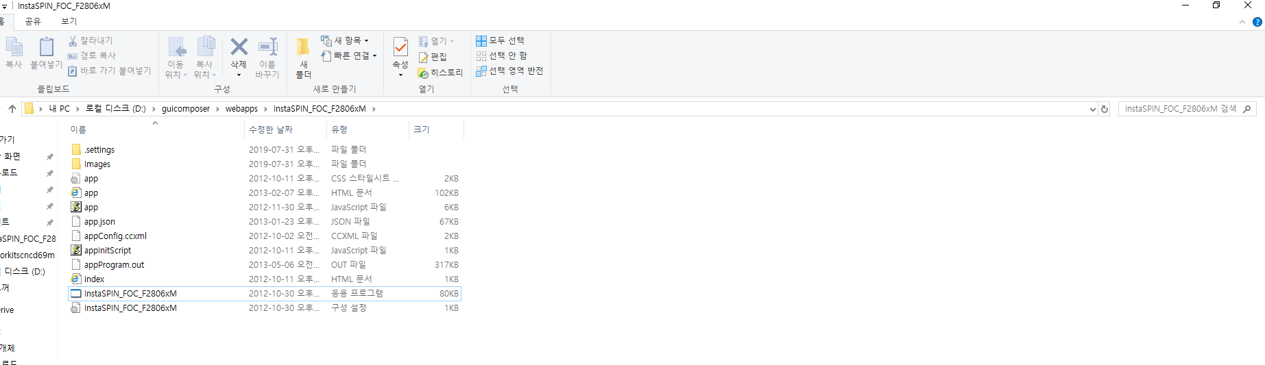

正在重新启动程序模型...
正在初始化目标:D:\guicomposer\webapps\InstaSPIN_FOC_F2806xM\AppConfig.ccxml
正在连接目标:德州仪器 XDS100v2 USB Emulator_0/C28xx
sun.org.mozilla.javascript.internal.WrappedException: wrapped com.ti.ccstudio.scripting.environment.ScriptingException:Error connecting to the target:emululation failure occurred ( 14)输入 第14行“Restart Completed (重新启动完成)”。
我使用了以下程序。
(InstaSPIN_FOC_F2806xM)
但是、它不会继续以相同的错误运行。

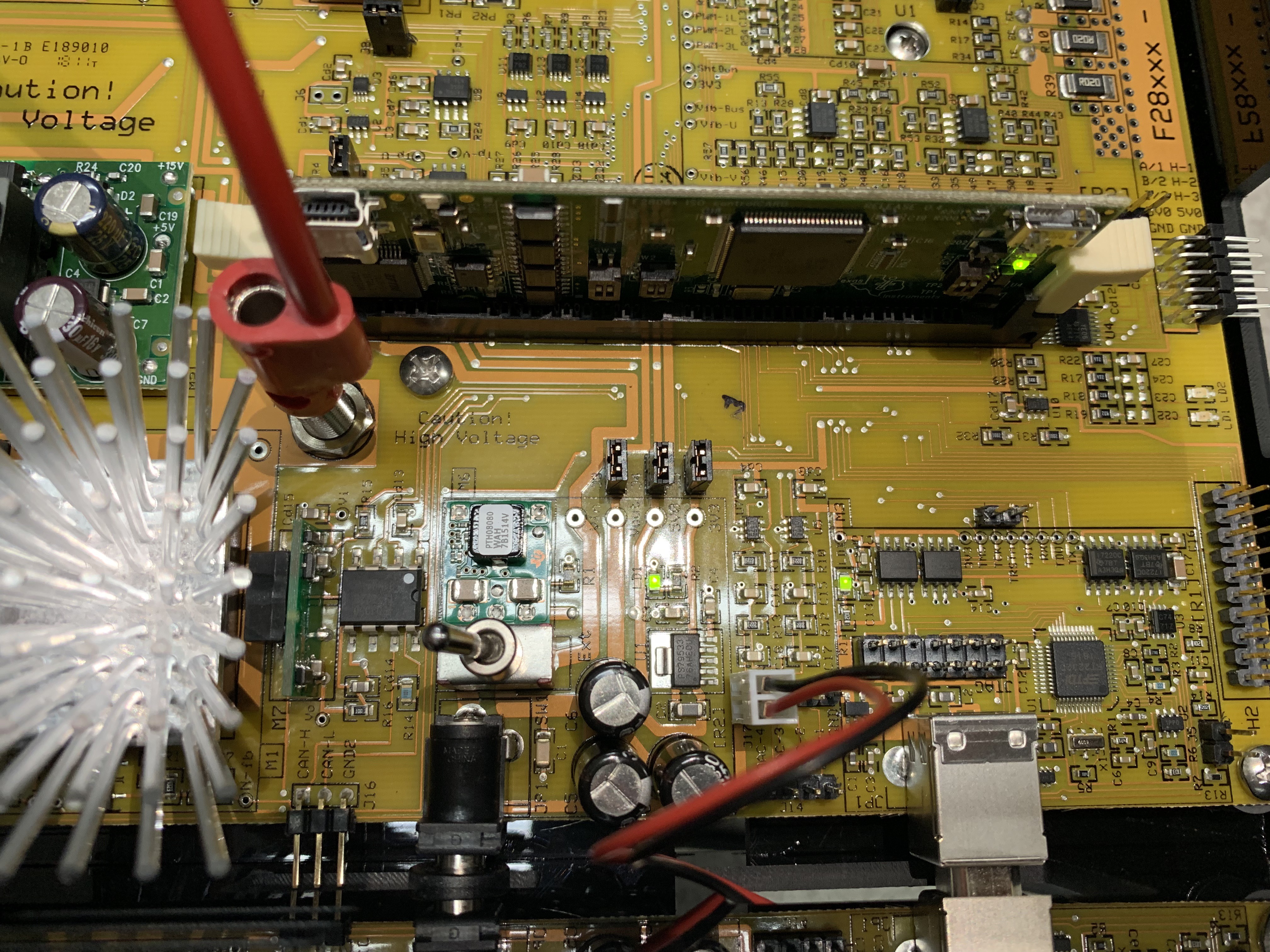

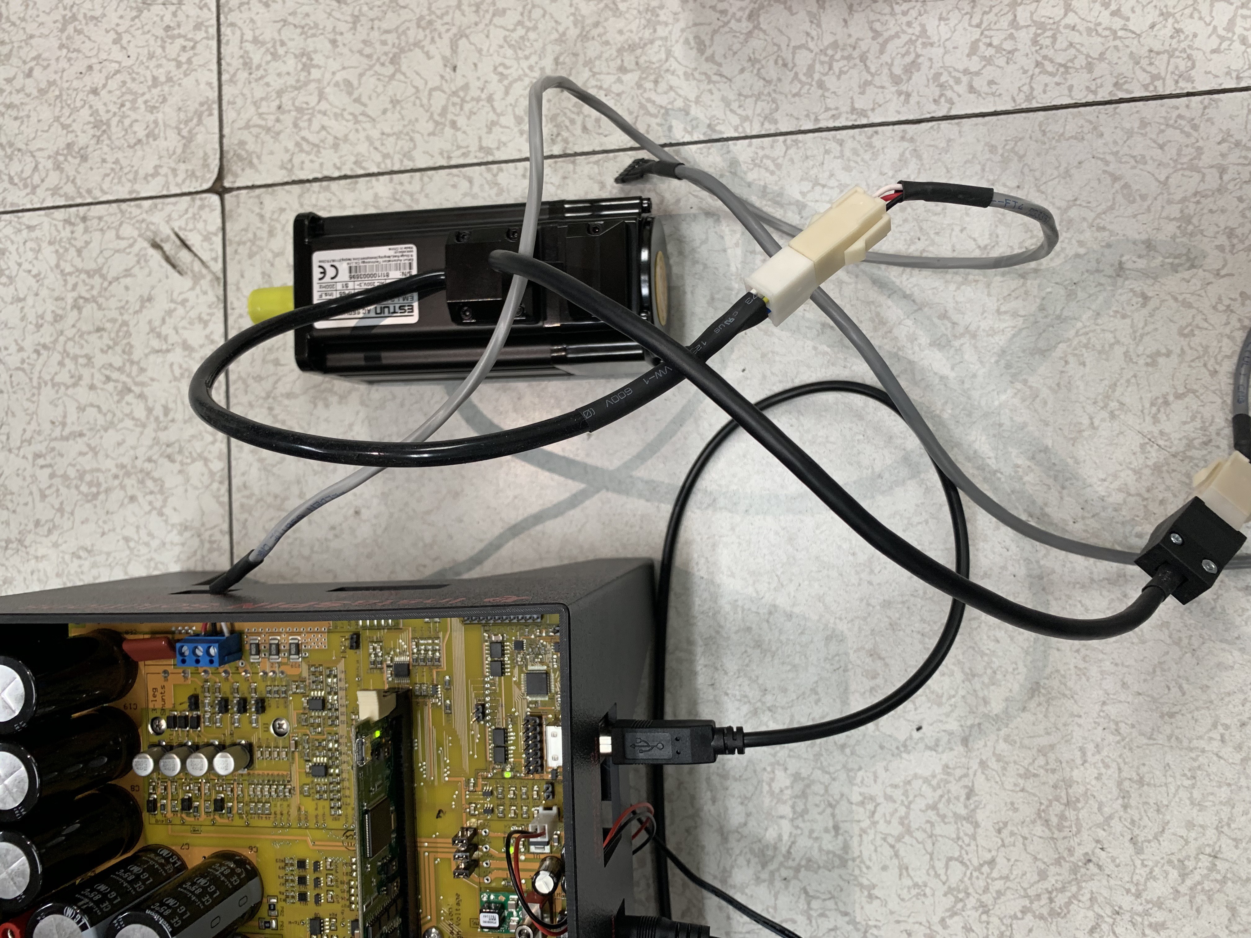

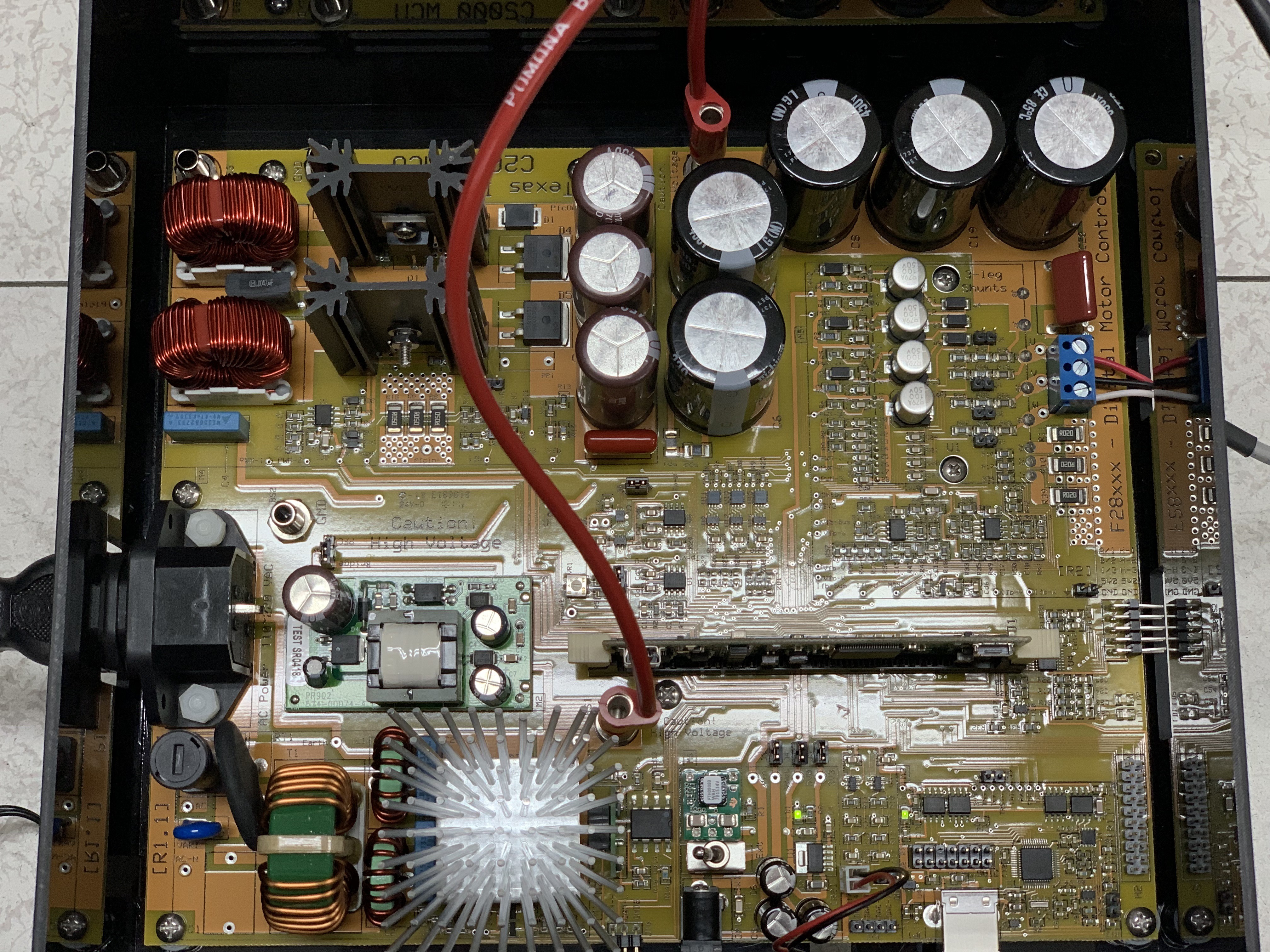

我将附上我在套件上编译的图片。
请帮帮我。
很遗憾、我烧录了相同的产品套件。 因为 连接方式是错误的。
请帮帮我。 谢谢
    您是第一次使用套件时遇到问题、还是在使用套件运行电机后连接失败?
     您能否在 motorWare 中查看以下三个文档并尝试在 controlCARD 上使用隔离式 JTAG 端口?
     qsg_hw_cncd28069miso.pdf
    C:\ti\motorware\motorware_1_01_00_18\docs\boards\control\f2806x\docs
     qsg_hw_hvmtr_r1p1.pdf、
    C:\ti\motorware\motorware_1_01_00_18\docs\boards\drive\hvkit_rev1p1\docs (默认情况下安装 motorware)
     readmefirst_instaspin_motor_kits.pdf
    C:\ti\motorware\motorware_1_01_00_18\docs\boards\kits\docs
    由于您在同一主题上创建了多个主题帖、请参阅对其他主题的回复。 我们要首先关闭此主题。 谢谢。
