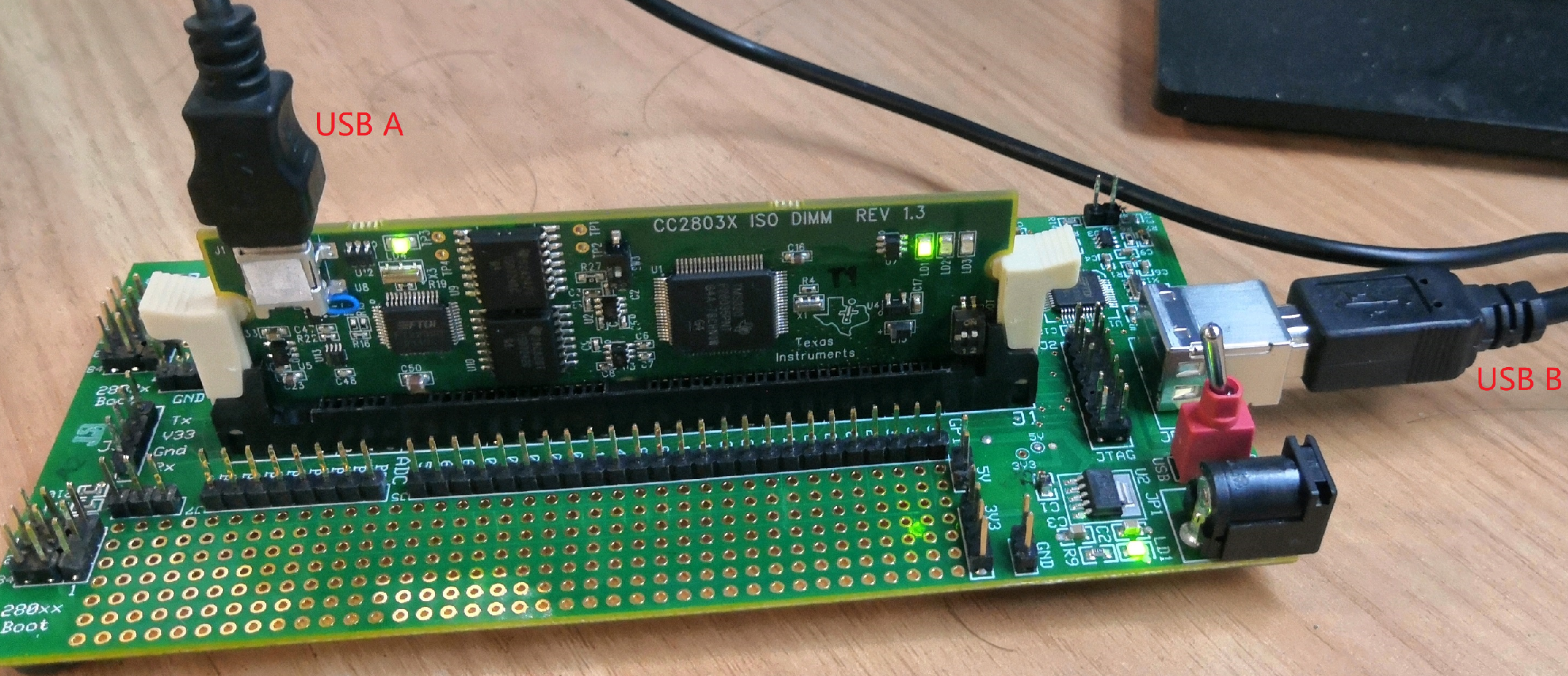

器件型号:TMDSCNCD28035ISO
TMDSCNCD28035ISO 控制卡+ 集线站。
当 USB A 和 USB B 下方连接到一台 PC 时、无法使用 CCS 调试进行连接。
但如果将 USB A 和 USB B 分别连接到两台 PC、则可以连接到 CCS 调试。 为什么?
    Daniel、您好!
    由于两个 USB 都连接到 xds100v2仿真器、因此 CCS 和计算机有时会混淆要使用的 xds100v2。
    能否添加跳线以在集线站基板上定位 J8?
    (这会将未使用的 xds100v2置于复位状态)
    希望这可以解决这个问题。
    Brett
