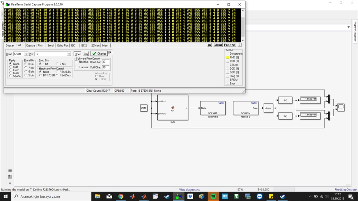

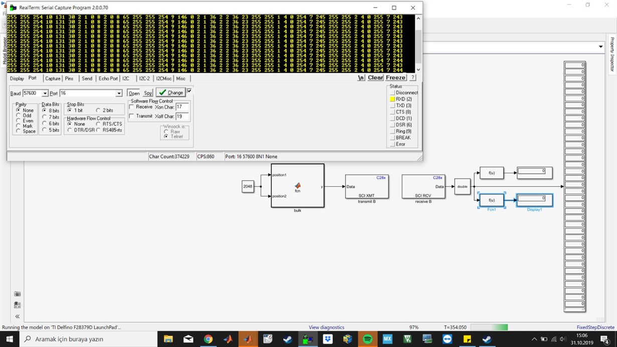

我的 MATLAB 在发送/接收数据方面存在问题。 实际上、考虑到传输、一切都很好。 但是、接收块不能完美工作。 因为、我无法读取我发送的整个数据。 尽管我只想读取100字节数据、但它只读取15字节。 我在下面的图片中分享了我的问题:
当函数被注释掉时、显示屏会显示数据包
当功能正常工作时、显示屏将无法工作
当示波器工作连接超时时。
万分感谢。
费蒂。

    我们每次采样都尝试捕获所有数据。 遗憾的是、它不起作用。 此外、我们在 SCI 块中尝试了 FIFO (在这些块中、我们可以最大 4 FIFO、因为 C2000系列)。
    实际上、我们没有使用速率转换和 IRQ (硬件中断)。 我们将在本周尝试。 然后、我将提供有关最后一种情况的信息。
    费蒂。

    您好 Devin;
    很奇怪、它不起作用。 我举了您建议的示例、它与我所需的点不完全相关。 我只想读取 100字节的 UART 数据。 我有12个电机、这些电机与 UART (TTL)通信。 此外、我尝试读取(DSP) RX -(DSP) TX、而不是使用电机。 当我连接电机时、我已经遇到了类似的问题。
    谢谢。
