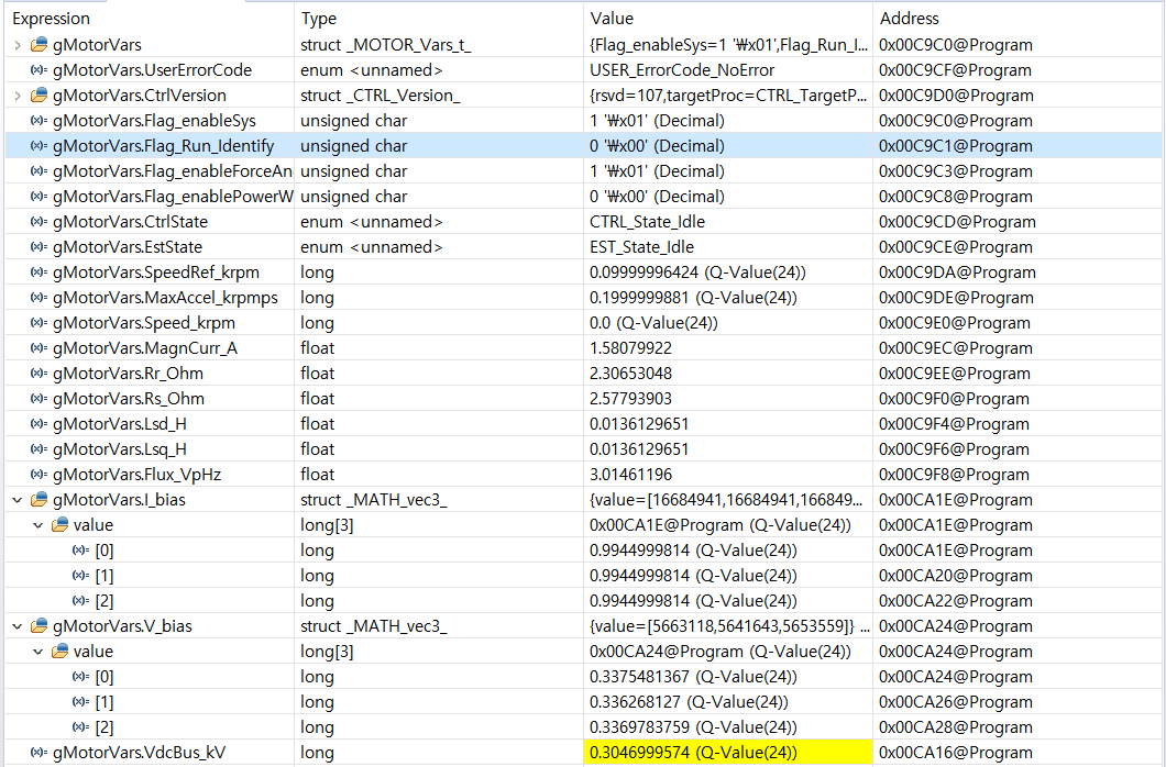

作为  第一个试验、我使用 TMDSHVMTRINSPIN 开发套件 A 测量了我们的 ACIM 参数
  InstaSPIN Lab02b 项目结果的 CCS 调试器屏幕图像 如下 所示。
很明显、ACIM 电机参数已被成功识别。

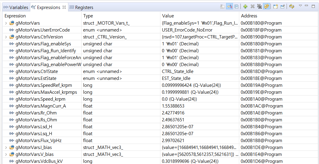

在 第二 次试验中、我使用 TMDSHVMTRINSPIN 开发套件 B 测量了我们的 ACIM 参数
似乎未 成功识别 ACIM 电机参数。
LSD_H 和 LSQ_H 的识别值非常小。
我已经分别用 TMDSHVMTRINSPIN 开发套件 A 和 B 对这些标识进行了五次左右的测试。
但是、遗憾的是结果是相同的:当使用 TMDSHVMTRINSPIN 开发套件 B 进行测量时、LSD_H 和 LSQ_H 的识别值非常小
因此、TMDSHVMTRINSPIN 开发套件 B 的某些 IC 组件似乎无法正常工作。
您能想象一下哪些部件对 TMDSHVMTRINSPIN 开发套件 B 来说是坏的吗?

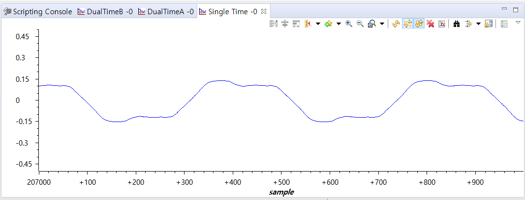

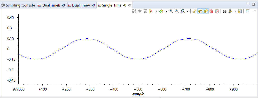

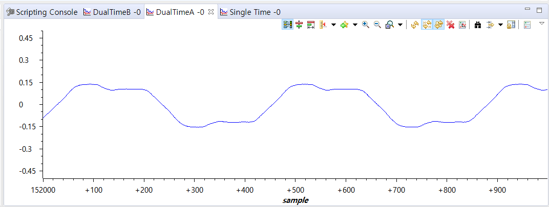

    2.我已使用 TMDSHVMTRINSPIN 开发套件 B 执行 Lab10a、 其中使用了通过 TMDSHVMTRINSPIN 开发套件 A 识别的电机参数。 在测试期间、我使用数据记录功能获得了相电压、相电流和 PWM 数据的图。 它们在10kHz PWM 频率下以700RPM 的速度捕获的图像如下所示:
    (1A) gAdcData.I.值[0]
    (1-B) gAdcData.I.值[1]
    (1-C) gAdcData.I.值[2]
    (2A) gAdcData.V.value[0]
    (2-B) gAdcData.V.value[1]
    (2-C) gAdcData.V.value[2]
    (3A) gPwmData.tABC.value[0]
    (3-B) gPwmData.tABC.value[1]
    (3-C) gPwmData.tABC.value[2]
    请查看这些测试结果。

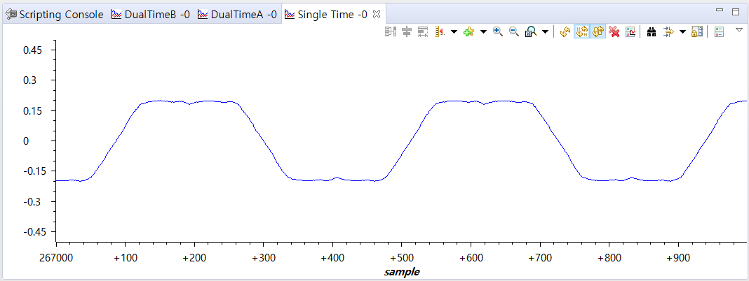

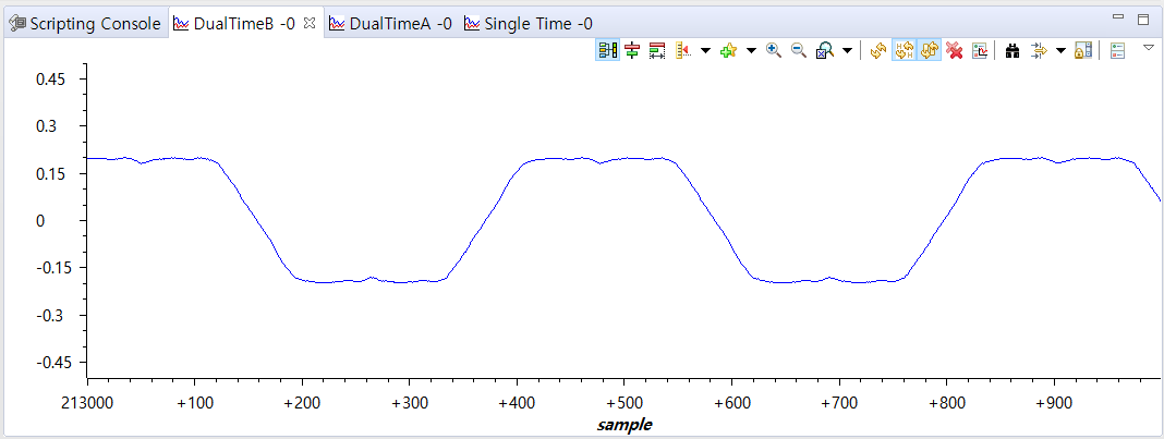

    我在 hv-kit A + controlCARD B 硬件上执行了 Lab10a。 在测试期间、我使用数据记录功能获得了相电压、相电流和 PWM 数据的图。 10kHz PWM 频率下、700RPM 下的相电压捕获图像如下:
    (a) gAdcData.V.value[0]
    (b) gAdcData.V.value[1]
    (c) gAdcData.V.value[2]
    如果我们将这些相位电压图与上一篇文章中列出的在 hv-kit B + controlCARD B 硬件上测量的相位电压图进行比较、很明显、无论它们是在 hv-kit A 还是 hv-kit B 中测量、测量的相位电压都几乎相同
    因此 、hv-kit A 和 B 上的电压采样电路看起来是一样的。
    尽管这篇文章中没有列出相电流和 PWM 数据、但它们也 几乎与 我在上一篇文章中列出的数据相同  、这些数据是在 hv-kit B + controlCARD B 硬件上测得的。

    您可以尝试使用示波器检查两个套件上的电流和电压、并找出它们之间的差异。 图形工具只能显示感应电路是否可行、无法详细显示信号性能。
    原因应该来自电流或电压感测电路、因为控制卡已经被切换。
