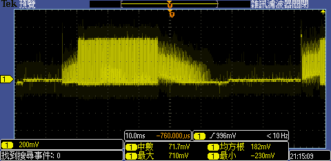

我想使用 TI 示例项目来驱动 TMDSDOCK28035和 DRV8323RH 上的 BLDC 电机。
我使用了 HVBLDC_Sensored 项目、它运行良好。 此外、还使用 DRV8303EVM 实现了 HVBLDC_Sensorless 和 InsraSPIN_BLDC。
但是、当我在 TMDSDOCK28035和 DRV8323RH 上使用 HVBLDC_Sensorless 和 InsraSPIN_BLDC 项目时、效果不好。 我可以看到 SpeedRpm 在表达式中有很多弹跳。 电源的输入电流也有很大的波动。 使用 HVBLDC_Sensored 程序时没有发生这种情况。
使用 InsraSPIN_BLDC 时、我没有修改程序、因为如果 PWM 引脚和 ADC 引脚连接正确、我认为它们的位置不应该成为问题。
我还应该注意什么吗?
如果我将 TMDSDOCK28035与 DRV8323RH 搭配使用、您是否有推荐的程序?
这是一个使用无传感器例程的电压反馈信号、很明显前端是异常的。
    请查看 DRV 的数据表、以确保 DRV 的控制引脚正确连接到 F28035套件、并且控制引脚配置为正确的状态、确保在电机运行期间启用 DRV 器件。
    根据电机控制算法、您不需要像您提到的那样进行任何更改。
