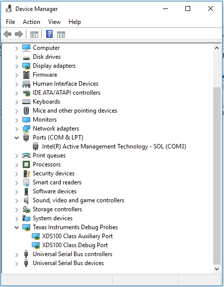

大家好、
当我使用微型 USB 电缆设置硬件连接以将 LAUNCHXL-F28069M 连接到我的 PC 和闪存进行调试时。 我收到了如下错误消息。 此外、我还附上 PC 的设备管理器关于此 TI 调试探针的屏幕截图
最棒的
Hao

    您好 Hao、
    在 Hareesh 参考的调试指南早期、它会询问是否为 JTAG 连接设置了组件/开关。
    • 是 LaunchPad 上处于 ON 位置的 S1位置3。  将 C2000连接到调试器时需要使用这种方法(但默认情况下并非如此、因此可以运行演示)。
    如果这没有帮助、LAUNCHXL-F28069M 概述文档底部有一个有关 JTAG 连接的常见问题解答部分。  这可能会有所帮助。
