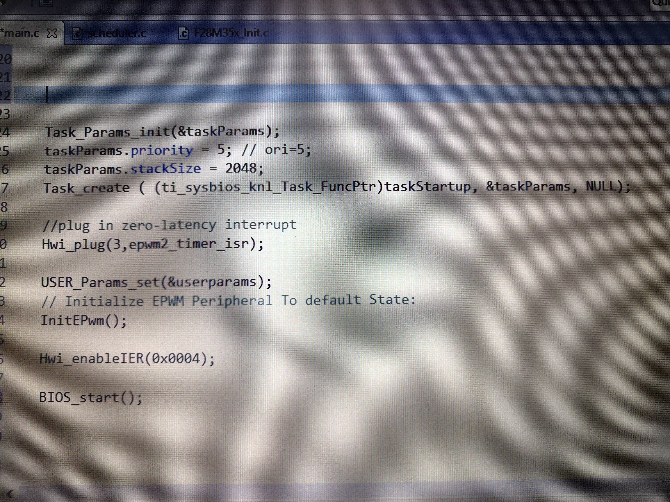

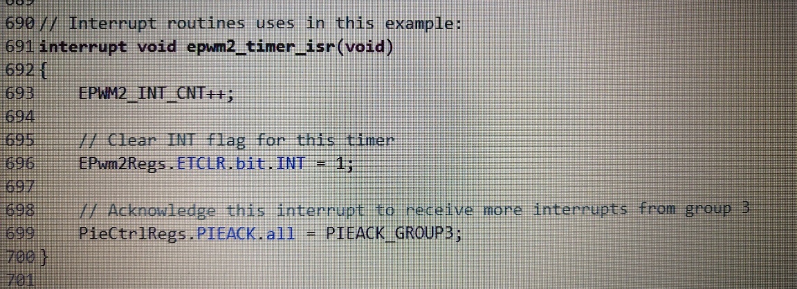

    您好、Scott、
    感谢您的建议。 根据它、我尝试使用"未发送的最小延迟中断"。 我根据'C28_zero_later.pdf '创建了一个 INT。 但它不起作用。 请帮我找出问题所在? 我截屏配置代码(几乎与 pdf 相同、只是我使用 EPwm2而不是 Cuptimers)。
    Peter
    Peter、
    我在您发布的屏幕截图中看不到任何问题。  由于您要写入 ETCLR、我假设您使用的是 EPWM2_INT、这是正确的吗?
    您是否查看了状态位、以查看是否实际生成了中断并将其提升到 CPU、但中断并未提供服务?
    此外,作为第一步,您可以尝试在 SYS/BIOS 中将 PWM 中断添加为“正常”中断,并且一旦该中断正常工作,它将成为零延迟中断,作为第二步。
