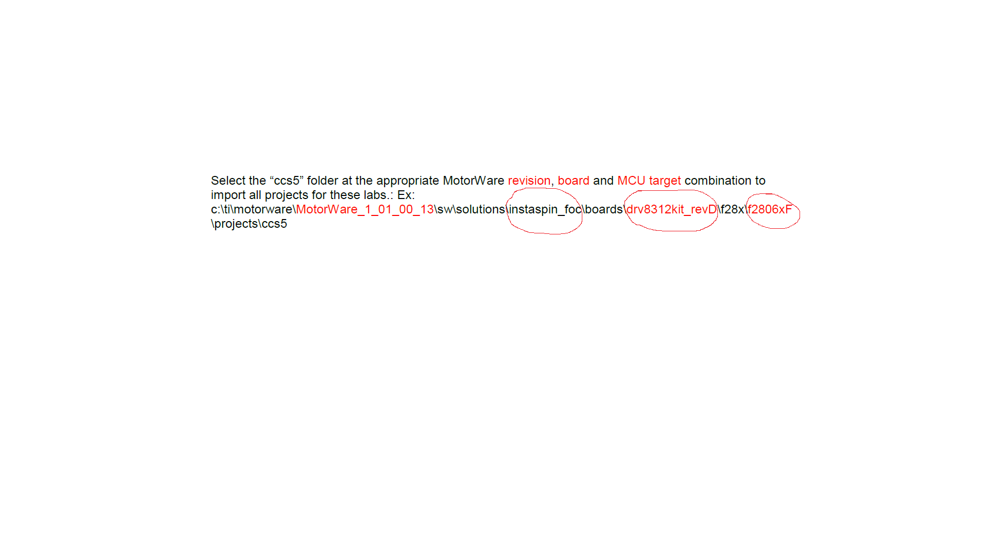

我尝试从 Motorware 用户指南中执行实验1。 它要求我从下图中显示的以下链接导入文件。 我对红圈零件感到困惑。 我正在使用 launchxl-f28069M 和 boostxldrv-8301。
在本实验中、我们针对 instaspin focs 和 drv8312kit 完成了此操作。 对于电路板、我是否必须选择 instaspin 运动和 boostxldrv8301_revB?
Safwat
    文档中的路径只是一个示例。 如上所述、您可以为自己选择适用的电路板和器件。 那么、对于实验1、您将转到
    \sw\solutions\instaspin_foc\boards\boostxldrv8301_revB\f28x\f2806xF\projects\CCS
    实验1是一个 InstaSPIN-FOC 实验、因此我不知道您对 InstaSPIN-MOTION 意味着什么、但如果您正在寻找运动实验、instaspin_MOTION 将是浏览的正确文件夹。
    惠特尼
    你好
    感谢您的意见。 由于我的 launchpad 是 f28069M 是 instaspin 运动 launchpad、因此我是否可以将此 launchpad 用于实验1、因为实验1用于 instaspin focusTM?
    Safwat
    是的、F28069M 支持 InstaSPIN-MOTION 和 InstaSPIN-FOC。
