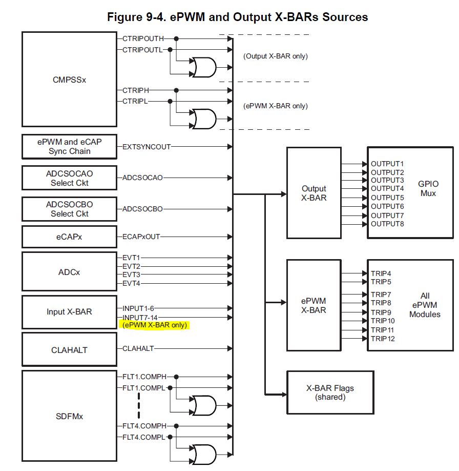

器件型号:TMS320F28379D
请帮我了解为什么连接了 eCAP 信号的输入 X-BAR 的 INPUT7-14仅标记为 ePWM X-BAR、如下图所示。
这是否意味着、就像 CMPSS 信号一样、它们专门路由到给定的 X-BAR。
    您好 ,Venkatesh ,
     我认为这是表9-1中的一个错误。  技术参考手册的输入 X-BAR 目标甚至没有将 ePWM XBAR 作为这些 INPUT7-14 引脚的有效目标。
    我会检查并返回。
    此致。
    谢谢大家。 很棒的一个地方 我在下一修订版中使用正确的图更新了待发布的 TRM
    下图是正确的图像:
