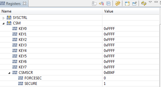

Vivek Singh 的第一条消息中,在引导模式 SCI 中,我有:
因此、我的所有密钥都没有0x0000。
(目前、我不知道 CSMSCR/安全寄存器的定义/描述)

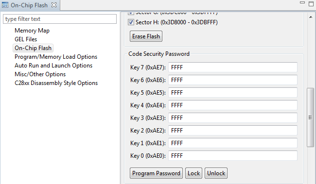

如果我尝试使用[Unlock]按钮在"on-Chip Flash"视图上解锁、
我有:
控制台说、

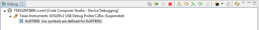

注1:无法擦除闪存,相同的错误:
注2:我已连接,
第三次尝试
尝试使用 UniFlash
解锁器件操作、擦除存储器操作和存储器地址处的密码内容的结果相同。
我也尝试擦除扇区 A 的所有扇区例外情况、如 https://e2e.ti.com/support/microcontrollers/c2000/f/171/t/248836?F2806x-Flash-locked ( Manoj 的解决方案、Manoj 的 frist 消息)中所述
=>同一错误"[错误] C28xx:闪存编程器:擦除闪存存储器时出错。 设备已锁定或未连接。 操作已取消";
删除恢复操作也失败=>"[ERROR] C28xx:闪存编程器:执行删除恢复时出错。 设备已锁定或未连接。 操作已取消。"

    关于“我的寄存器”窗口的屏幕截图,我没有0x0,而是0xFF;
    [引用 user="Vivek Singh"]
    您是否在 CCS 内存监视窗口中看到闪存内容为非零值? 您能否发布 CCS 存储器监视窗口的快照?
    [/报价]

    什么是寄存器 CSMSCR/SECURE (我的第一个帖子中的 CF 屏幕截图)?
    Julien même í a。
    [引述]什么是寄存器 CSMSCR/SECURE (我的第一篇帖子中的 CF 屏幕截图)? [/报价]
    是的、您也可以检查该位以确保器件安全。

    1-如何在寄存器中获得"安全模式"或"安全模式"之间的区别(明确锁定?)?
    2 -如何检查闪存扇区中的值?
    您好、Julien、
    [引用] 1 -如何在寄存器中获得"安全模式"或"安全模式"之间的区别(最终锁定?)? [/报价]
    只有两种状态。 安全或非安全、可通过读取 CR 寄存器中安全位的值进行检查。 我们无法判断密码值是否为 all_0。
    [引用]当器件为所有闪存扇区中的安全值时、CCS 存储器观察窗口中将显示0x0。 连接到 CCS 后、只需打开 CCS 存储器观察窗口并输入闪存地址、它将显示该值。
    希望这能澄清。
    Vivek Singh
