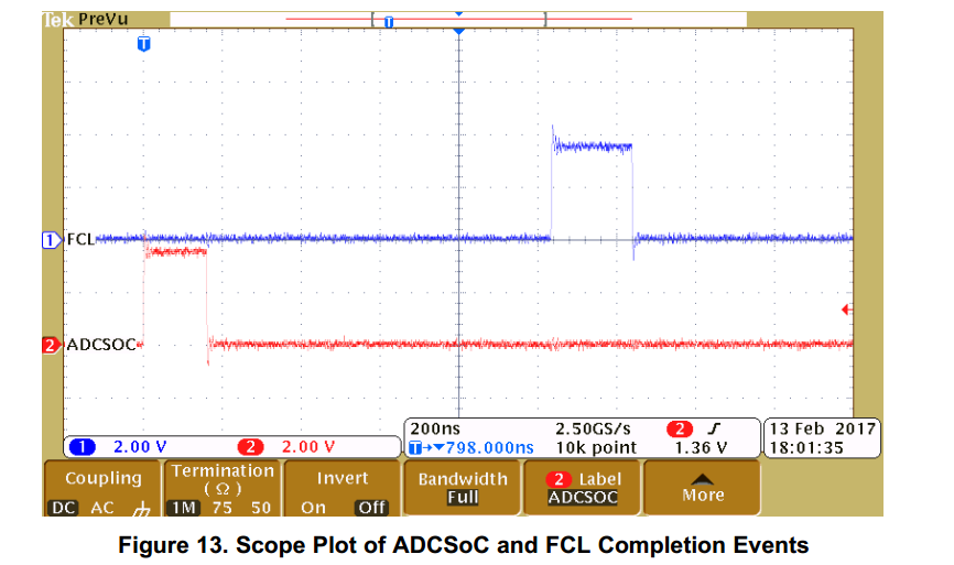

我想像下面那样检查 GPIO 切换、在这个文件中进行介绍:fcl_sensored_pmsm_iddk_users_guide.pdf

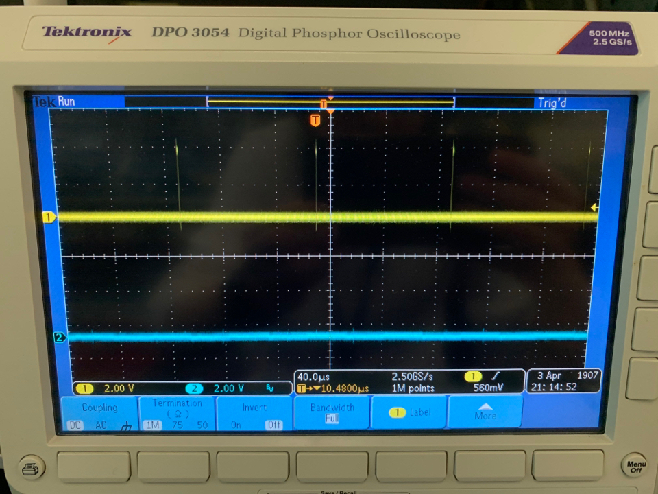

但是、我只能看到 GPIO18的脉冲而不是 GPIO16的脉冲。

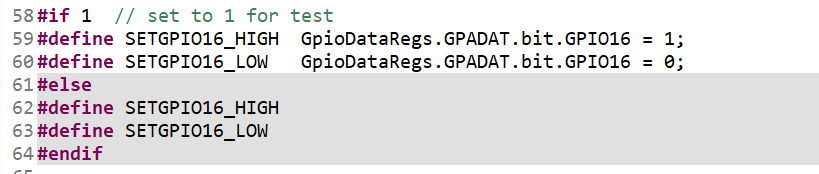

我还更改为打开 GPIO16以在 FCL_CLA_CODE.CLA 中进行切换、但没有更改。

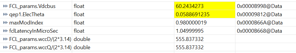

它显示了这种情况。
我尝试连接 CLA 内核并加载符号、但没有发生任何情况。
我想知道哪里出错了。

    GPIO16仅用于测量每个功能模块执行时间、不用于测试 FCL 性能。  如果要使用该函数,需要将 GPIO16配置为在 configureGPIO()中输出。
