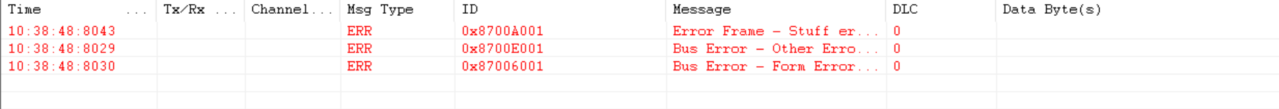

我尝试通过 CAN 传输数据。 我将分享下面的方框图。
但获取的消息如下图所示。
为什么我无法读取相关数据。 为什么我遇到错误? 为什么看不到已发送的消息。
谢谢。

    它看起来像是总线错误。 某些物理连接可能不正常。
    您是否尝试使用120欧姆电阻器端接 CAN 总线?
    尝试使用 CCS 等已知源进行测试、以查看 CAN 总线设置是否正常且工作正常。
    然后从 MATLAB 中进行尝试。
    Venkatesh 您好、
    感谢您的回复。 我使用了终端电阻器。
    由于我没有现成的 CAN 代码、我无法直接使用它。 如果您有、您能否将其传递给我(一个用于通过 CAN 传输数据的代码)。

    谢谢 Srinivasa、
    我将尝试更换 H 和 L 引脚。 我希望有人能帮助我。
    谢谢。
    尊敬的 Venkatesh:
    我发现需要更改一个时钟设置。
    我很伤心,这一错误使我的3天时间变得很糟糕。 是否有任何文档声明需要进行此更改?
