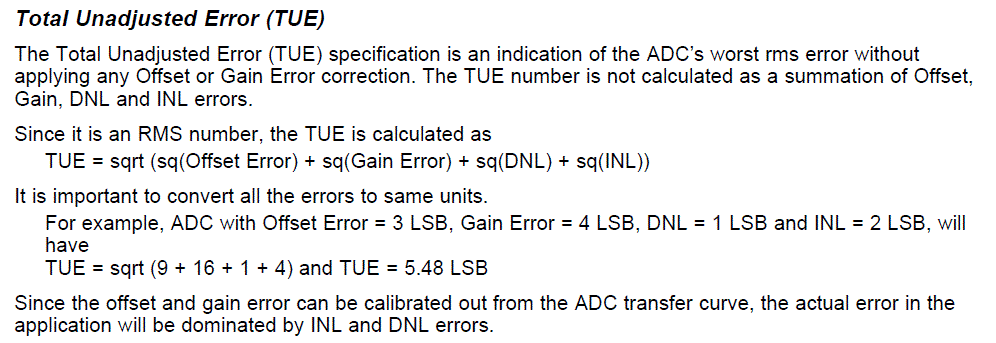

我正在尝试计算使用此部件中的 ADC 进行的测量的容差/精度。
我们使用外部基准。
数据表显示了+/-50 LSB 的增益误差。  它还显示了+/-80 LSB 的偏移误差。
那么、在尝试计算预期的测量精度时、我应该使用什么?
 我得到的是+/-80?  +/-50? 或+/-(80+50)(即+/-130)?
    您好、Jim、
    我假设您正在尝试找到总体未调误差(TUE)。 该规范假设不执行系统级校准、用于表示 ADC 实际传递函数与理想传递函数之间的最大偏差。 下面是应用报告 《ADC 性能参数》的一个片段
