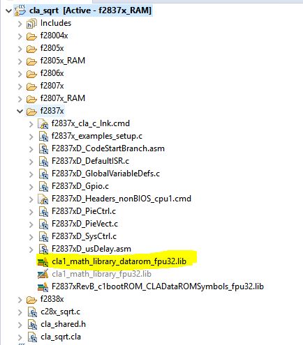

    Luke、
    请参阅下面的屏幕截图。  这来自 C2000Ware V2.00.03。
    您是否看到了一些不同的东西?

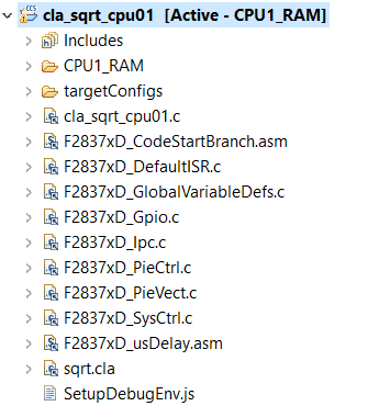

    您好、Lori、
    请导入文件夹 C:\TI\c2000\C2000Ware_2_00_00_03\device_support\f2837xd\examples\cpu1\cla_sqrt 下的示例项目、并检查差异。
    我看不到任何语句、包括 CLAmath.h 或这个项目的任何 CLA 库。
    Luke
    Luke、
    我理解您的问题。  让我来看看这一点、在星期三结束之前回来。
    Lori
    Luke、
    该示例使用编译器内在函数。  通过简单地使用__sqrt (),编译器将采用 Newton-Raphson 除法序列。 无论何时您在函数之前看到__、它都可能是内在函数。
    编译器参考指南中未记录这种特定内在函数、这使这种情况变得令人困惑。  __sqrt ()是记录的__meisqrtf32内在函数的别名。
    我将提交更新编译器指南文档的请求。
