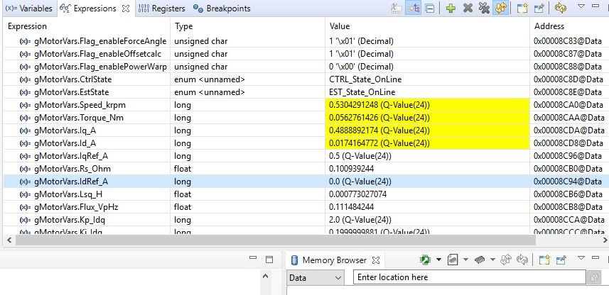

我正在使用 InstaSPIN-FOC 扭矩控制器(3个分流器)、电机减速时出现电流读数错误。
请参阅随附的图片。 在这种情况下、Iq_a 在速度接近"无负载速度"时是正确的、但当我将负载连接到轴并制动电机(图例-> 530rpm)时、读数电流为0.48A、但完全错误。 使用仪器时、实际电流仅为0.14A (此转速下极差的轴扭矩可确认此测量结果)。 电流更高时也是如此。 出什么问题了? 固件或硬件问题? 有什么建议吗?
    在您发布的某些主题中回复您。 在极低速度或接近零速度期间、无传感器 FOC 很难获得正确的转子位置。 因此反馈速度也不正确。 如果您需要在极低速度和零速度下获得重负载的满扭矩输出、则应使用传感 FOC。
