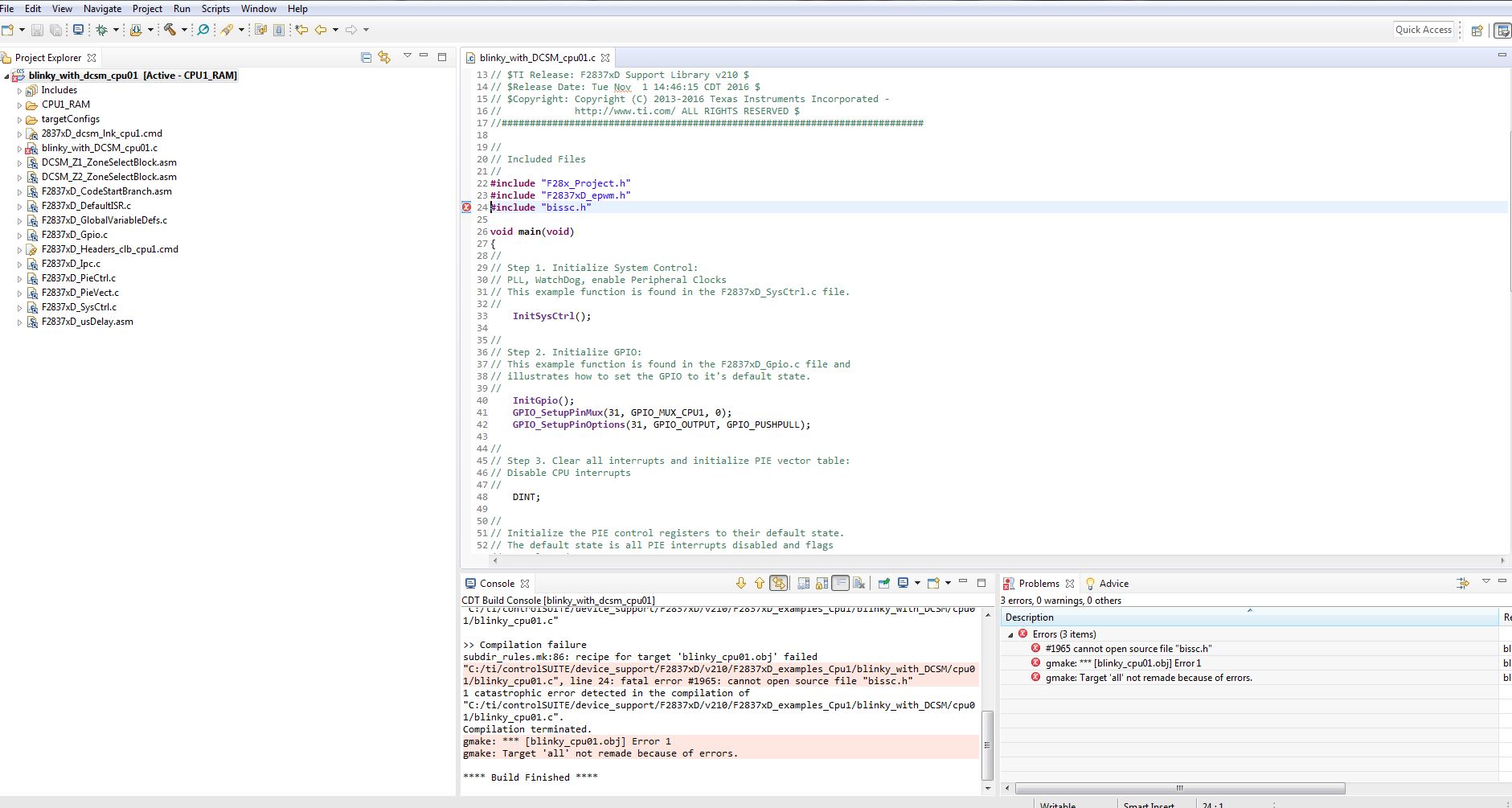

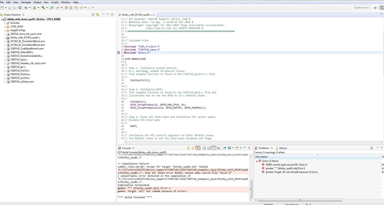

    我确切地说是最新版本的 C2000Ware。 因此、我需要一种方法来消除我提供的原始或自定义示例中不会生成非订单错误的错误。我想我可能需要一些有关使用 CCS 新版本和/或添加旧版本中不必要的库的信息(至少看起来是这样)。 例如、打开 blinky 示例并仅添加 bissc.h 头文件并提供相关的包含路径和链接器搜索路径短语后、我会看到附加屏幕截图中显示的许多错误。

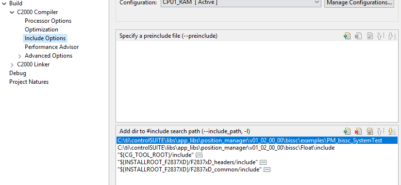

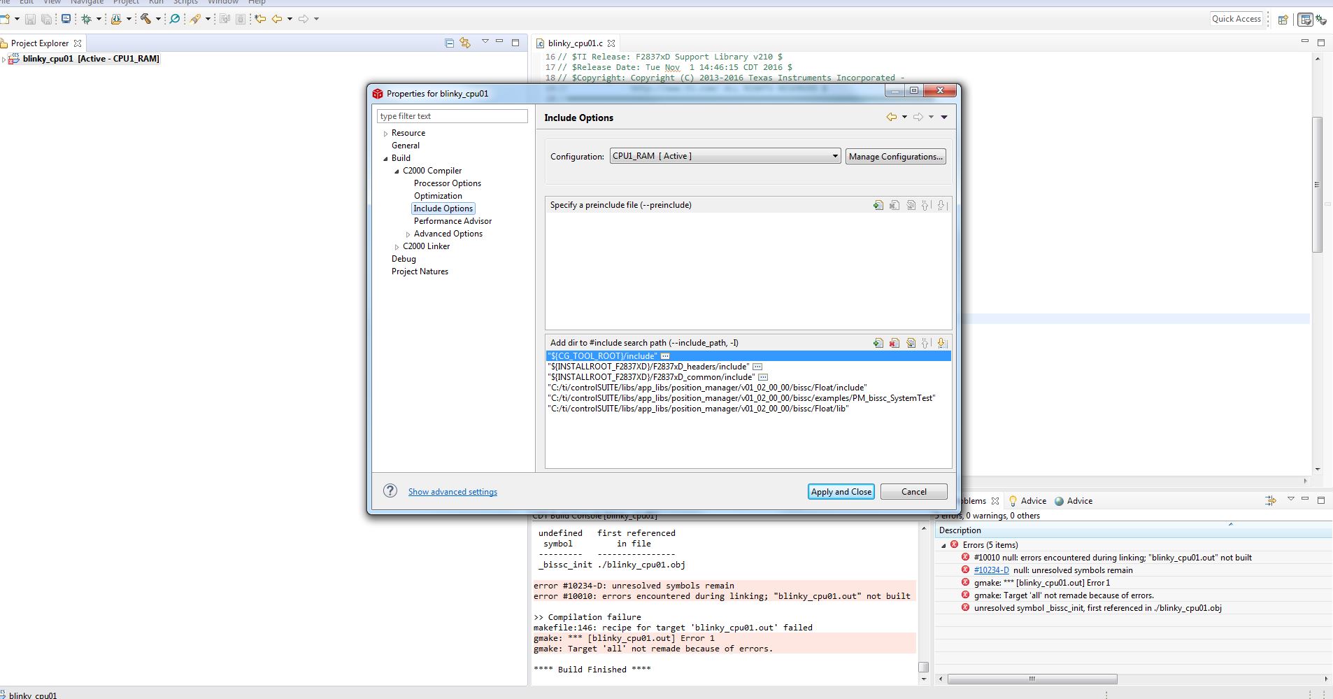

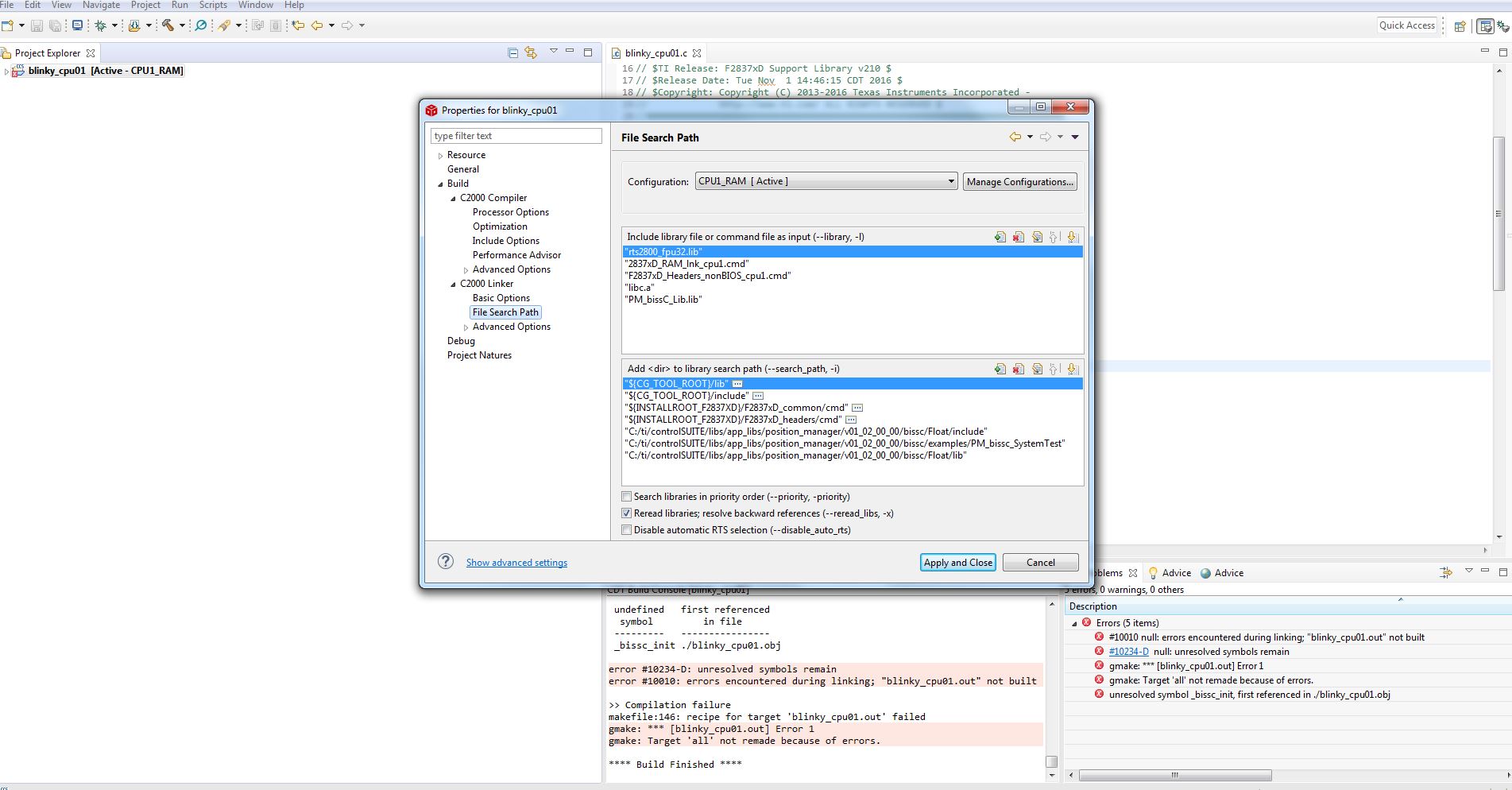

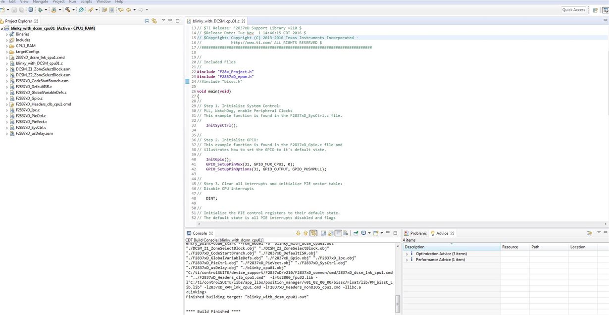

    我向您发送4个屏幕截图、1)在重新安装后显示原始代码示例
                              2) 2)仅显示未注释的 bissc.h 头文件
                              3)显示编译器包含 serach 路径框
                              4)显示了链接器搜索路径框

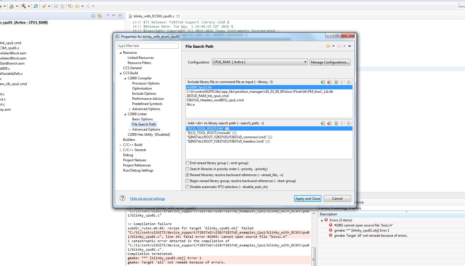

    我尝试将包含头文件和.c 文件的 bissc 代码仅添加到我的现有工程(示例)中。 您能帮我解决未来的 biss 和其他库/代码的这个问题吗? 我的食欲体验一点也不像这样麻烦。

    在上一个屏幕截图中、您将链接到 PM_BissC_Lib.lib 库、但我看不到该库的包含路径。 确保为 该库添加库搜索路径。
     如果使用 bissC cmd 文件编译工程、请确保将其复制到工程目录。 并从构建中排除任何其他 cmd 文件。 您可以通过右键单击文件并选择'Exclude from Build'来执行此操作。

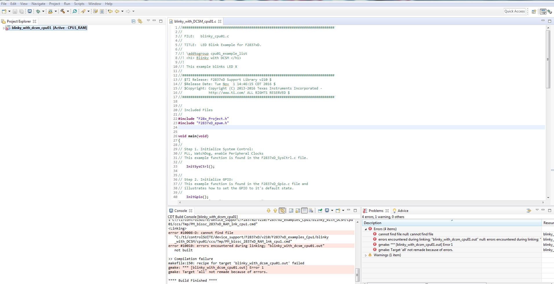

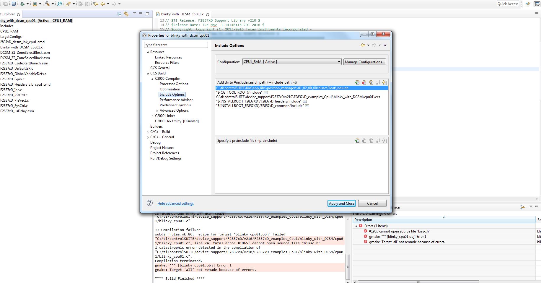

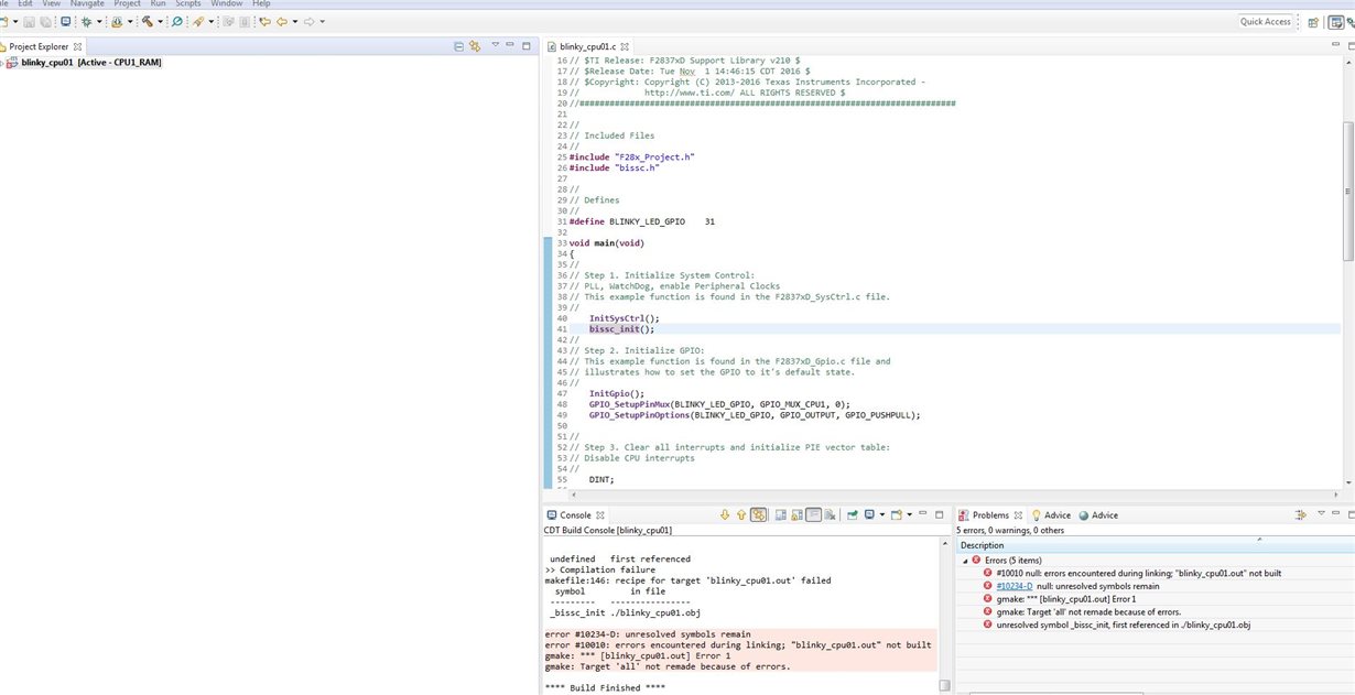

    我在您提出的解决方案中添加了新的屏幕截图、并附上了相关图片。 首先、我添加了您在图片中看到的所有文件夹、但未成功。 然后、我将所有 bissc 代码复制到原始工程的编译文件夹(在代码中添加包括 bissc 头文件和 secondbissc_init()函数在内的2行之前是可以的)、但这种方法也失败了。 请针对此问题提出解决方案...

    我能够导入 blinky 示例并为 bissc.h 添加#iinclude 和参考 bissc_init()以及编译、而不会出现任何错误。 是否已在项目目录中复制 bissc.c? 请在下一个屏幕快照中展开项目浏览器、以便我知道项目中包含哪些文件。 下面是一些我的项目设置的屏幕截图。
    我会说您的包含路径看起来是正确的。 第一个映像中的错误是由于项目文件夹中缺少源文件 bissc.c 造成的。
    Ozino
    Ozino、
    非常感谢您的尝试和回复。 我的问题是我的项目中没有 bissc.c。 我对添加项目文件夹中已编译所需源代码的 Eclipse 的其他自定义体验非常好。 在这种情况下、在我的项目树中添加.c 文件路径后、问题得到解决。
