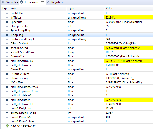

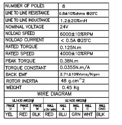

关于随附的 BLDC 电机规格(DT4260-24-055-04h-PT make)、我们对使用正确的 PID 参数有几个问题。
一旦 ILoopFlag 被置位且 CurrentSet = 1.2、PID 往往进入饱和状态(pwm1.DutyFunc 跳至31129)。 [要施加负载、只需手动固定电机轴]
2.选择以下基本数量以初始化 KP:
base_voltage = 13.85 [24 /sqrt (3)]
BASE_CURRENT = 3.5 [额定扭矩/扭矩常数]
BASE_FREQ = 230
3.如何为上述配置选择正确的 Umax 和 Umin?
4 .Speed RPM 似乎在10000范围内。 它是有效速度吗? 我们如何验证电机速度?
    您必须根据运行状态调整 KP&KI。 或者、  如果您按以下链接下载并安装 C2000Ware、则可能需要查看"ti\c2000Ware_2_00_03\libraries\control\DCL\c28\docs"下的 PID 控制器调优 Guide.pdf 文档。
    http://www.ti.com/tool/C2000WARE
     UMAX 必须设置为小于_IQ (1.0)的值。
     Umin 必须设置为大于_IQ(-1.0)的值。
