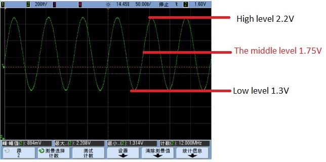

当一个外部晶振被连接至 F28034 X1和 X2时、X1上的电压电平有一个疑问。
在数据表中、X1和 X2为1.8V 电平信号。 这意味着、最高电平为1.8V。 低级别的功能呢? 为了确保 X1和 X2可以工作、建议的峰间电压是多少?
我认为、晶体的峰间电压应接近1.8V、但高电平不应超过1.8V。
在下面、高电平为2.2V、高于1.8V。 对于 F28034、这是不正常的。 峰间电压(2.2V-1.3V=0.9V)会怎么样? 够了吗?
F2837x 呢? 它有一点不同。 如果外部晶振连接到 X1和 X2、那么高电平和峰间电压是多少?
非常感谢。
BR、Jordan

    F28034、我的问题是:
    1) 1)最低低电平是多少?
    2) 2)什么是对 pk-to pk 的请求?
    对于 F2837x、
    1) 1)使用晶体时的最小和最大电平是多少;
    2) 2) pk-to pk 需要什么?
    BR、Jordan
    嗯、答案与以前一样。 对于这两个器件、最小值为0v。 F28034 pk-to pk 为1.8V、F2837x pk-to pk 为3.3V。
    弗兰克、
    非常感谢。
    另一个疑问是、F28034和 F2837x 的最小峰间值是多少?
    BR、Jordan
    约旦
    F2837x XTAL 的最小峰间值为0.3 VDDIO 至0.7 VDDIO。 我将在 F2803x 器件上向您返回。
