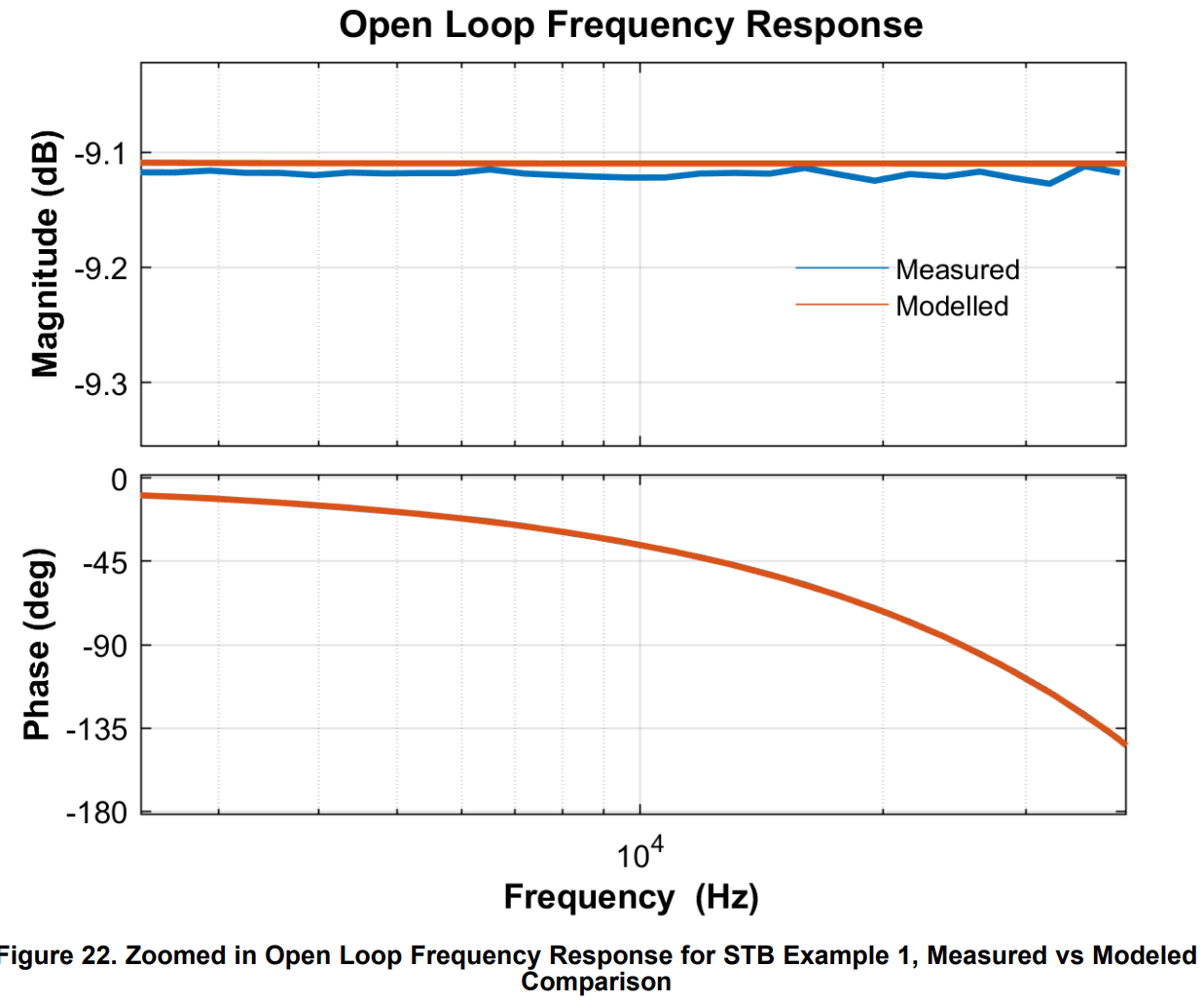

根据以下应用手册、我的客户测试了不带 GUI 的 SFRA:
第7部分: 使用不带 SFRA GUI 集成的 SFRA
//---- SFRA 相关变量---
浮点 PlantMagVect[SFRA_FREQ_LENGTH];
float plantPhaseVect[SFRA_FREQ_LENGTH];
float olMagVect[SFRA_FREQ_LENGTH];
float olPhaseVect[SFRA_FREQ_LENGTH];
float freqVect[SFRA_FREQ_LENGTH];
他们读出了上面的变量、freqVect 很好、但是对于 MagVect、PhaseVect、这个数字非常大(数千个)。
因此、他们想知道该数字是否正确、
如果正确、我们是否有一个公式将 MagVect 数转换为下面显示的实际幅度(db)数?
我们是否有用于将 PhaseVect 数转换为实际相位(deg)数的公式、如下所示?
    您所指向的文档不支持 F28034x、并且仅支持 DP SDK 器件。
    我在这里为 F28034x 上的 STB 提供了一些转换步骤、
    要问的问题很少
    1.连接到 GUI 时是否获得正确的数据(排除软件集成问题)
    2. F28034x 中的数字也将是 Q 格式,他们是否选择了合适的 Q?
