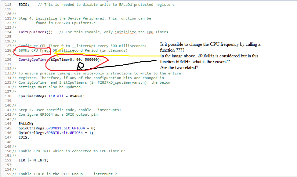

你(们)好
请为我们提供指导

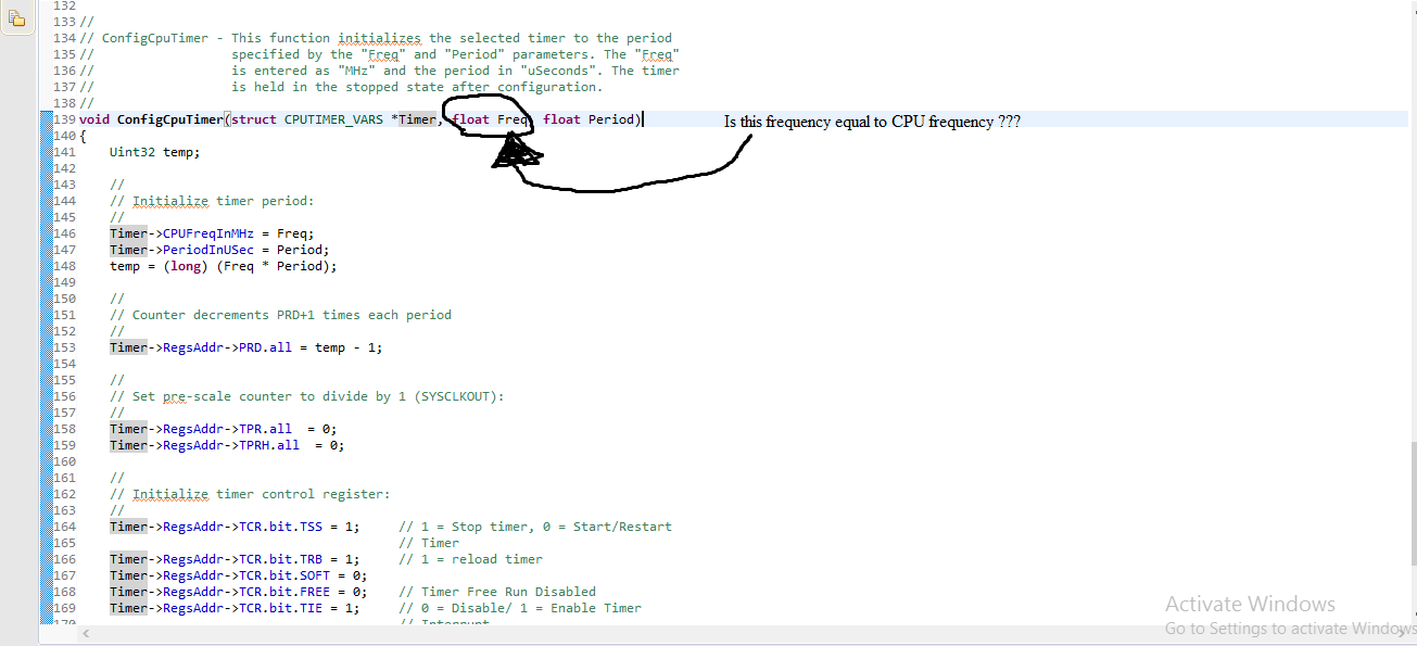

    是的。 ConfigCpuTimer 函数第二个参数应等于 CPU 频率。
    否 无法通过调用此函数来更改 CPU 频率。
    编写此示例时可能出错。 我将在这里报告。
    请使用参考\C2000Ware_X_XX_XX\device_support\f2837xd\examples\CPU1\CPU_timers\cpu01
    用于配置 CPU 定时器。
    Katta

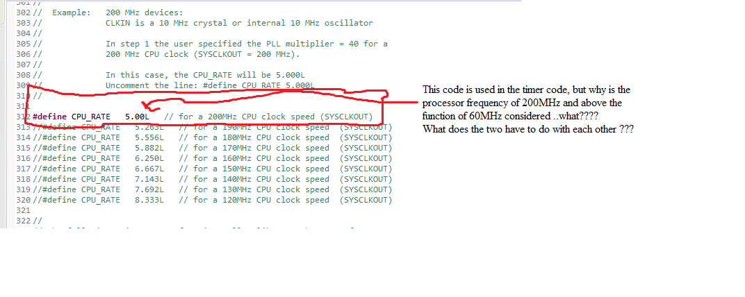

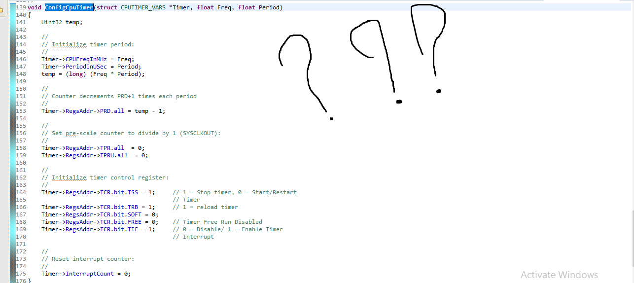

    此函数中第二个和第三个参数之间的关系是什么?
    该功能在计时器相关应用中发挥什么作用???
    因为在每个示例中,此函数的第二个和第三个参数采用不同的值???
    您能简要说明一下此功能吗????
    谢谢你
    此函数将所选计时器初始化为 "freq"和"period"参数指定的周期。
    在每个示例中、它们根据所需的周期配置计时器。
    正如我在前一个帖子中提到的、请了解 CPU_TIMERS 示例。 修改一些参数以了解如何配置这些参数。 请参阅 TRM 中的 CPU 计时器部分。
