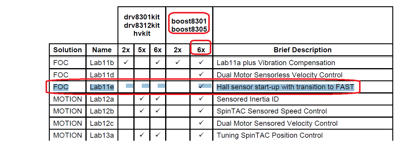

尊敬的 TI 团队:
众所周知、只有 F2806xF 和 Boost8301或 Boost8305支持 Instaspin Lab 11e、
我是否可以修改代码并更改为使用 F28027F 来实现此 LAB11e?
    是的、如果对于 F2806xF 三个霍尔信号有单独的 GPIO、项目也可以支持 F2802xF。 我们没有为 F2802x 提供此类实验、因为 F2802x Launchpad 上没有用于霍尔传感器的 GPIO 和接口。
    尊敬的 Yanming:
    非常感谢您的回复、
    好的、我将学习 Lab11e 并尝试在 F28027F 中测试此函数。
    尊敬的 Yanming:
    为什么 TI 未将 F28027F 和 DRV8312 EVM 用于 Lab11e?
    它具有用于 F28027的霍尔传感器 GPIO。
    抱歉。 它只是在一些实验中展示了 C2000控制器的算法、因此并非所有 EVM 套件都受支持、仅限于资源。
