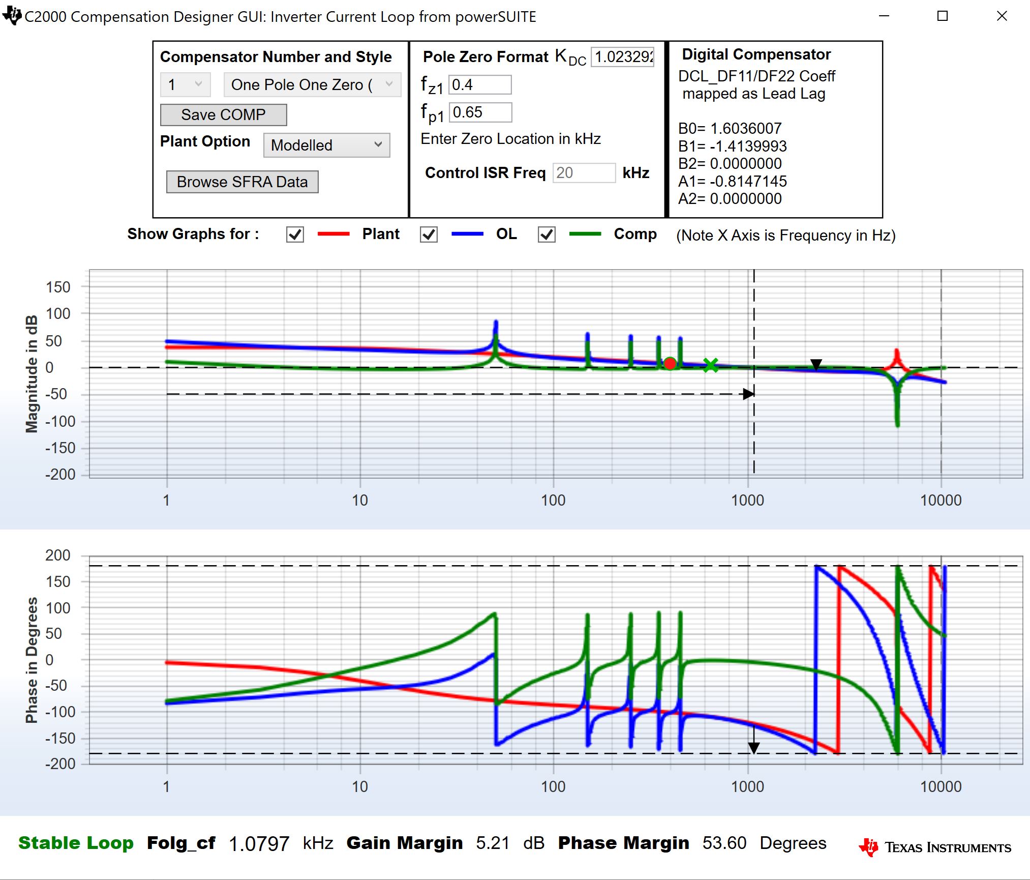

希望你们做得好。 我非常需要您的帮助。 我正在使用  TIEVM-HV-1PH-DCAC 作为并网逆变器。 默认情况下、该器件已设置为60Hz、110Vrms 和380Vdc、可能起作用。 但是、我需要以50Hz 的频率运行逆变器。 我已经尝试了很多针对这种情况设计一个合适的控制器(基于我无法更改 LCL 滤波器的事实)。 但是、由于逆变器的有源阻尼(滤波器谐振频率下的陷波滤波器)的影响、我无法设计合适的控制器。 对于任何额定功率和输入输出电压、是否有50 Hz 的默认控制器? 如果是、我该怎么做?

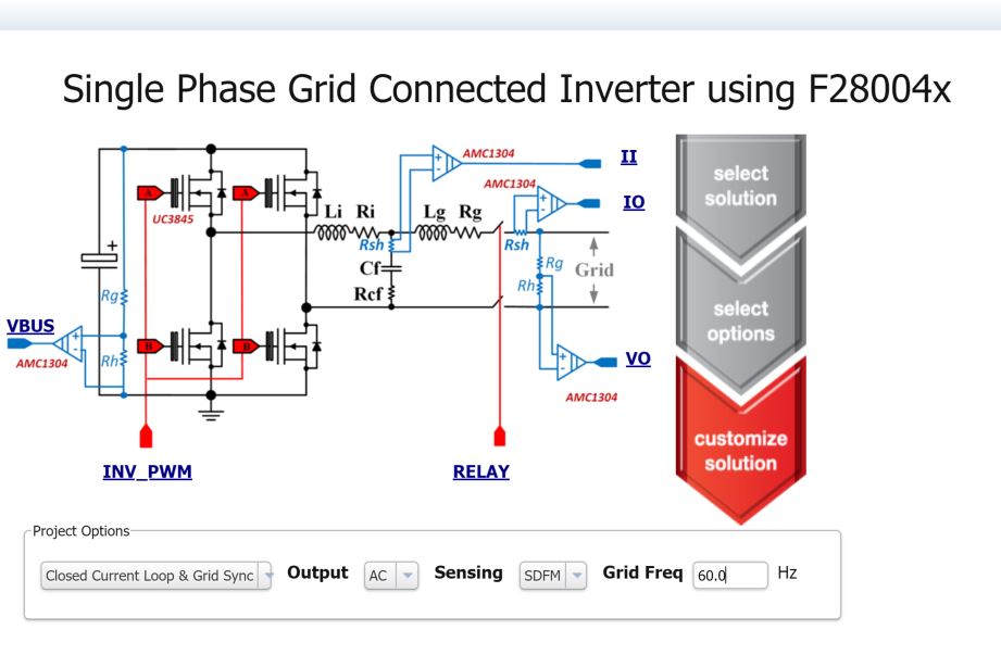

    您应该能够通过更改上方 CFG 页面中的参数来更改频率。
    -Manish
    非常感谢您的善意回答:亲爱的 Manish。 我知道很容易更改频率、但这不是我的问题。 对于频率为50Hz 的情况、我需要一个适用于逆变器的控制器。 实际上、默认电流控制器和 LCL 滤波器是基于60Hz 设计的。 根据我们无法更改此处的滤波器这一事实、需要设计一个新的电流控制器。 但是、由于逆变器中使用的有源阻尼(用于 LCL 滤波器谐振峰衰减的陷波滤波器)、因此很难设计合适的控制器来保持电流正常 (控制器作为手册应该是一个 PI +一个主控器的不同 PRs 时间)。 我想知道是否有一个默认的适合该用途的控制器)。
    祝你一切顺利、
    Kiarash Gharani
    您当然可以选择自己的、
    尽管软件上的所有自调音都是50-60Hz 的下行频率、但您可能需要进行微调以获得最佳性能。
