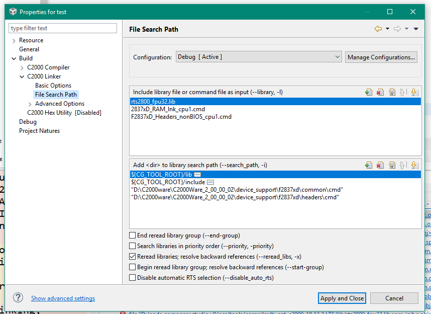

你(们)好
基于 C2000ware\C2000Ware_2_00_00_02\device_support\f2837xd\docs\F2837xD_dev_user_guide 以创建新项目、我添加 common\cmd 和 headers\cmd、然后添加 rts2800_fpu32.lib、2837xD_RAM_lnk_CPU1.cmd 和 f28xD_libc.cmd;最后删除 rts2837xD_BIOS_libc.lib
但是、当编译工程时、我会遇到一些错误、如下图所示。
1 -如何修复这些错误?
2-何时应使用"libc.a"、何时应使用"rts2800_fpu32.lib"??(我不知道运行时支持的含义!!)
下图显示了我对链接器的设置、而第二幅图片显示了错误。
非常感谢。
    您好,
    只需检查它是否存在环境问题,您是否可以尝试导入现有示例项目并生成?
    libc.a 类似于右库的索引。
    此致。
    可以。我可以导入 C2000Ware 示例并顺利编译。然后在 Launchpad 上写入并运行程序。但在创建新工程时 会出现此错误。
    您是否有任何解决方案来解决这些错误???
    谢谢。
    您好,
    您尝试执行的主代码是什么?
    您是否添加了除此代码段中指定的库以外的任何其他库等?
    您能否查看以下链接以获得一些指导?
    此致。
