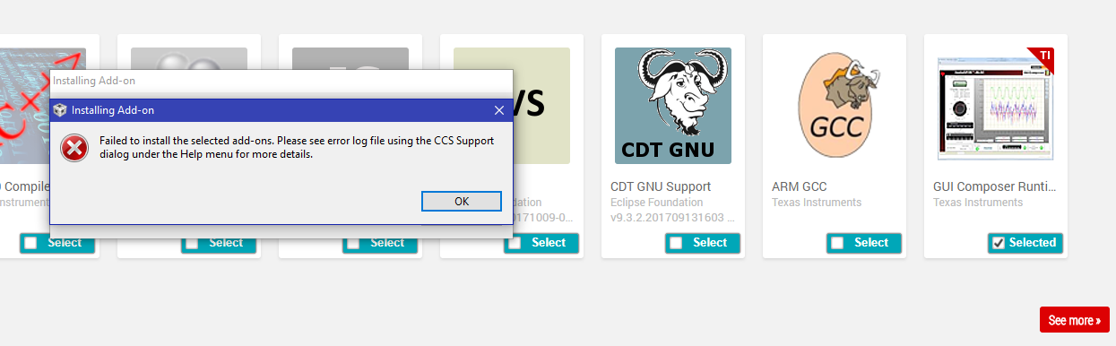

    阅读上述回复后、我删除了所有文件并安装了 CCS v8.3.1 (而不是 v9、希望 v8更稳定)。 我已经能够使用 Resource Explorer 安装 powerSUITE、但仍然无法成功安装 GUI 编写器运行时。 请参阅随附的错误消息以及随附的错误日志。
    e2e.ti.com/.../CCSLog.zip
    此外、当我尝试安装代码生成编译器工具时、我会收到以下消息。 鉴于 CCS V8是新安装的、我不希望收到任何这些错误消息、但会继续期待很快解决。
    无法读取 software-dl.ti.com/.../content.xml.xz 上的存储库。
    sun.security.validator.ValidatorException: PKIX 路径构建失败:sun.security.provider.certpath.SunCertPathBuilderException:无法找到所请求目标的有效认证路径

    [报价用户="B R1]sun.security.validator.ValidatorException: PKIX 路径构建失败:sun.security.provider.certpath.SunCertPathBuilderException:无法找到请求目标的有效认证路径
    遗憾的是、这是令人沮丧的已知问题(仍然)、没有明确的解决方案或解决方法:
    https://e2e.ti.com/support/tools/ccs/f/81/t/745390
    这可能会影响您大多数更新 OUT (TI)服务器上托管组件的尝试。
    我有一种变通办法、可以在不使用应用程序中心或更新管理器的情况下安装 GCv1运行时。 请与我开始私人对话。
    Ki
    我删除了隐藏和可见文件夹中与 TI 安装相关的所有内容、并再次(到目前为止的第四次)重新安装了该软件。 完成这些繁重的重新安装任务后、CCS 最终会按设计工作。
    感谢 Ki、尤其是 Manish 的持续支持。

    哦、我将另一件事更改为"手动"、其中"网络连接"是"常规"首选项的选项卡之一。
    我勾选了手动提供程序的所有选项卡、"HTTP DYNAMIC (HTTP 动态)"除外。 我没有改变任何其他东西。 我希望这也会对其他人有所帮助。
