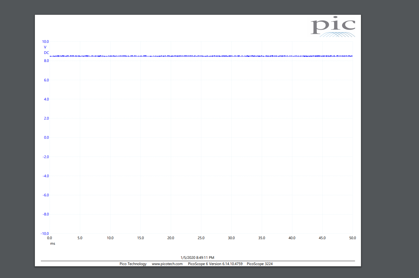

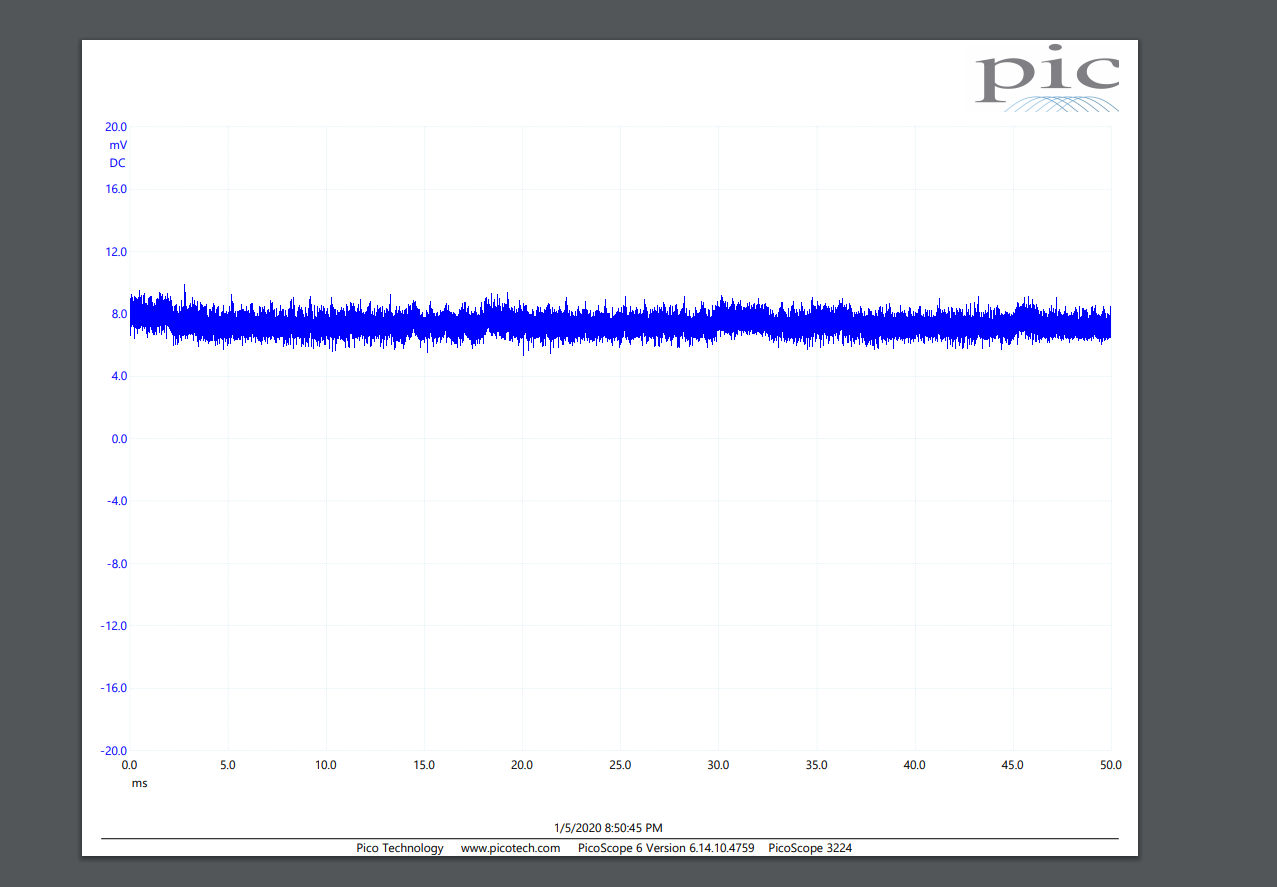

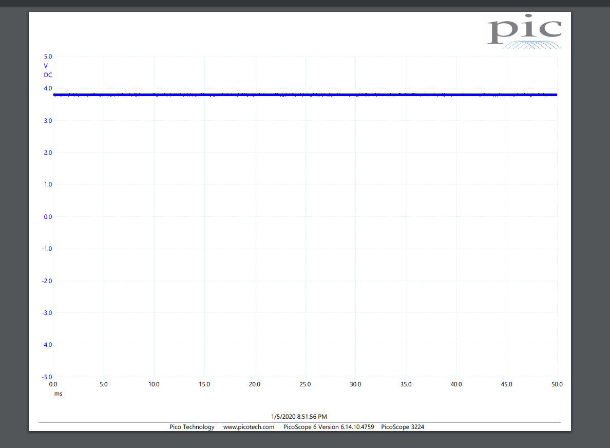

    h_drv
    L_drv
    H2_7
    当我第一次在未启用9V 的情况下获取 H3_1波形时、显示如下
    然后打开转换器
    H3_1为低电平
    请告诉我应该怎么做
    谢谢你。
    请收集施加9V 电压和跳闸过流故障时的波形。 我在提出建议时打算这样做:
    [引用 user="tlee"]我建议在该状态下使用万用表或示波器探测信号路径以检测错误[/quot]
    我还建议使用更高分辨率的时间刻度、以便您可以看到预期的200kHz 开关活动。  5ms/div 刻度太粗糙。
    在施加9V 电压时获取上面的波形、
    Pavan、
    H-Drv 信号看起来不正确。 您能否确认 PWM-HI 测试点是否与 H3-1上的活动相对应?  如果不是、请检查 R14电阻器。
    如果 PWM-HI 活动与 H-Drv 不匹配、那么您可能会遇到 U1 (LM5109B)问题。 如果是这种情况、我建议在保修期内申请更换电路板。 否则、您可以尝试自行更换组件。
