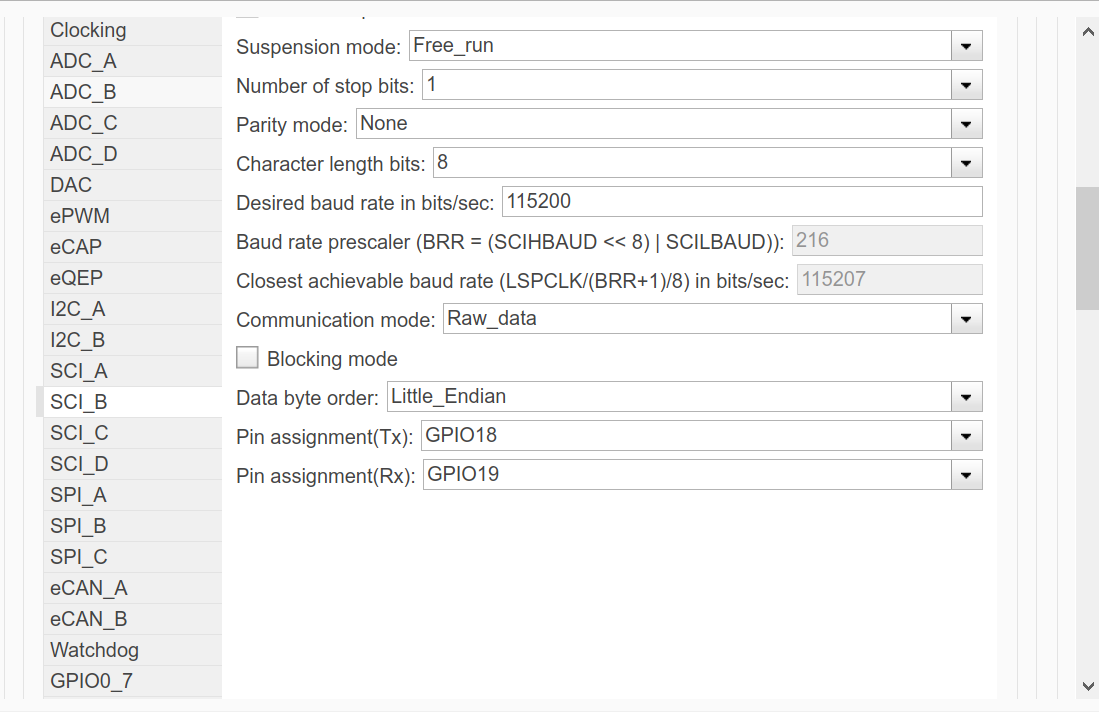

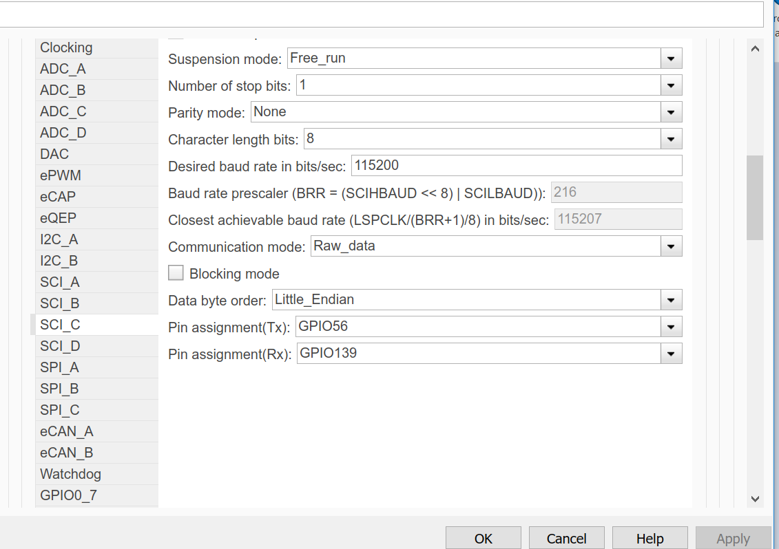

我的目标是能够通过在 MATLAB 上进行编程来发送和接收来自 SCI B 或 SCI C 的数据。
我想使用 SCI B 或 SCI C、通过简单的跳线电缆从 GPIO 18-19和 GPIO 56-139进行连接。 但我无法从这些端口获取任何通信信号。 只有 SCI A 工作、但它连接到 USB。 我想使用 SCI B 和 SCI C
据我所知,我需要更改 MUX,以便能够使用 SCI B 或 SCI D。我不知道如何操作?
我们将感谢您的任何帮助。
谢谢。

    随附相关的数字。
    我不确定我们是否需要一个用于 launchXL 上串行电压电平的收发器?
    还是可以直接从板接头引脚获取 Rx 和 Tx 的工作状态? TI 员工对此回答得更好。

    您好、Yusuf、
    SCI-B 和 SCI-C 引脚上是否没有信号出来、或者问题是否被 BQ 器件识别为有效串行信号?
    您可以尝试直接切换 GPIO (无 SCI)以验证您是否已连接到正确的引脚。  然后、在这些引脚上启用 SCI、并对输出进行示波、以查看它是否与预期波特率的预期串行通信数据包类似。  最后、尝试将其连接到 BQ 部件、以查看您是否可以进行通信。
