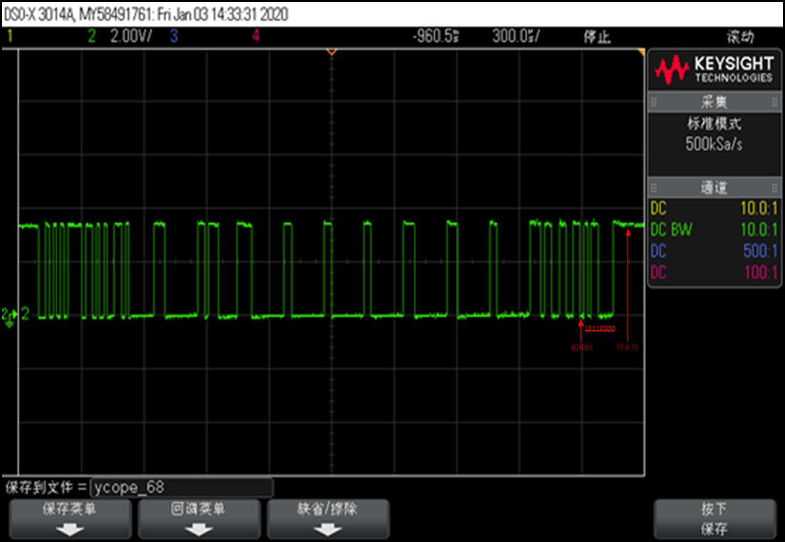

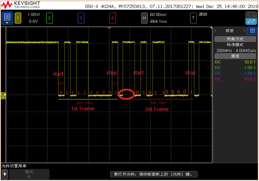

这是我在为客户提供产品 SCI 测试支持时遇到的一个问题。
它们所做的是在上电后通过写 TXBUF 来尝试连续发送0x0D。当 TXRDY=1时。
如下图所示、复位后的第1个帧可以成功发送、但自第2个帧起就会发生混乱。 似乎在2帧之间始终传输3个无意义的位(011)、这甚至不适合帧格式。

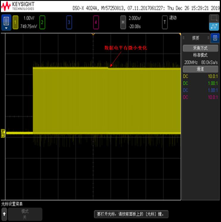

但是、如果我们继续监控 SCI TX 引脚上的数据、则发送的数据将在~8秒后恢复正常(0x0D)。 如果我们在更宽的时间范围内查看示波器、则电压变化很小。
在代码中传输的内容没有变化。 是否有任何关于可能发生的情况的想法? 如果代码有助于调试、则可通过电子邮件共享。

    您好 Devin、
    感谢您的建议。 通过从 USB 电源切换到直流电源、问题得到了解决。 我们不知道有什么区别、但它最终起作用。
    通过解决 此问题、我们 已转向真正的问题、这与  我们在已发货产品中观察到的问题相同。

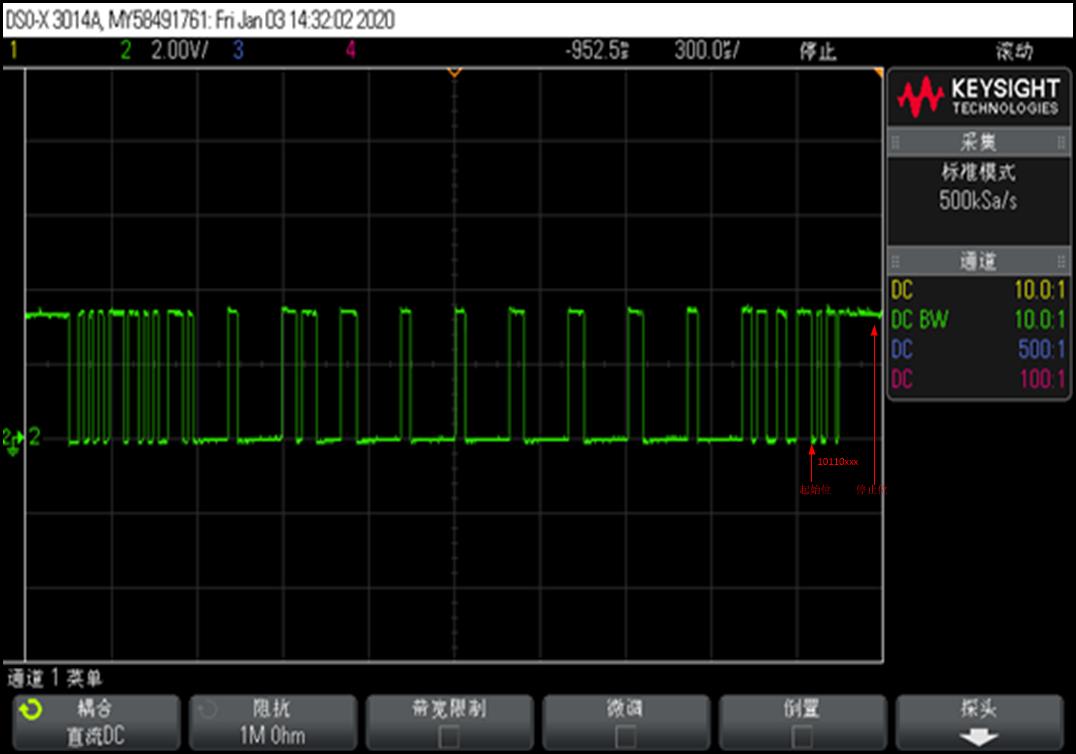

    在产品中、加电后、F28075开始向另一个 MCU 发送数据:
    数据:AA 2B 01 00 07 00 00 00 00 00 00 00 33 0D
    通常、数据将成功传输:
     但是、对于第一个或第二个发送。 最后一个数据(0x0D)将不会成功发送。
    在发送前1-2次后、一切都正常。
