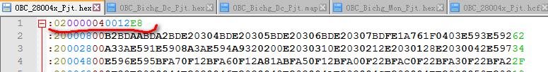

我正在尝试使用 HEX2000生成标准的 Intel hex 文件。
但是、正如您在此处的文件中看到的、它看起来不是标准的 Intel hex、因为第一行没有指示我的代码起始地址。
由于我要对闪存进行编程、代码应从闪存开始:
下面是我使用的命令:
"${CG_TOOL_ROOT}\bin\hex2000""${PROJECT_LOC}/OBC_28004x_Pjt.hf"和
"${CG_TOOL_ROOT}\bin\BinGen28004x""f280049""${PROJECT_LOC}\Debug\OBC_28004x_Pjt.hex" "${PROJECT_LOC}\Debug\OBC_28004x_Pjt.bin"
生成此文件的正确方法是什么?
Brian
    我不熟悉实用程序 BinGen28004x。  它来自哪里?  它期望的文件格式是什么?
    关于输入文件 hex2000,名为 OBC_28004x_Pjt.hcf... 假设这是一个文本命令文件、其中生成输出文件 OBC_28004x_Pjt.hex。  请显示此文件的内容。
