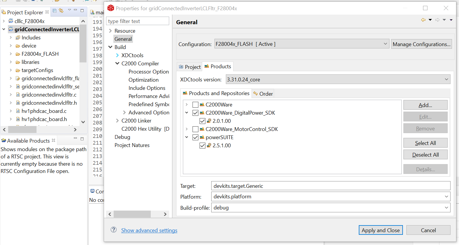

devkits.HV_1PH_DCAC.KIT:没有名为'adcTriggerSource'.xdchelp /gridConnected InverterLCLFltr 行21 C/C++的元素问题。
编译 CCS V9.2的并网代码时显示此错误。 这是什么解决方案?

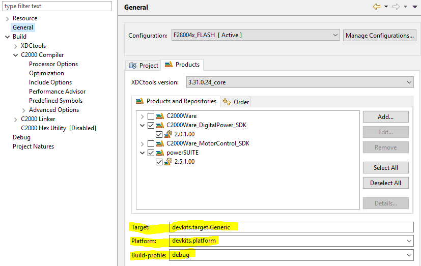

    此外、请确保在项目属性中正确设置以下字段。

    您的项目引用了哪个版本的 XDCtools?
    XDC 100 V2
     是的、我正在使用控制套件中的网格连接代码。 我对该代码更满意。 我在过去2-3个月内使用此代码。 但突然、它停止了工作。

    好的。 您能否在 CCS 中发送项目属性的屏幕截图? 图像应几乎与此图像相似或完全相同。 请注意、我引用了 DigitalPower SDK 中的并网逆变器版本。
