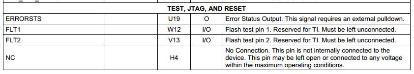

ERRORSTS 引脚。 数据表显示 、该信号需要外部下拉、但 controlCARD SCH 显示该引脚未连接。 我在 F2837x 数据表中看到 ERRORSTS 具有内部下拉电阻器、因此无需此类外部下拉电阻器、F2838x 是否有任何变化?

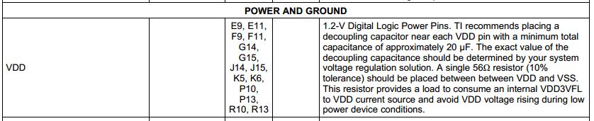

VSSOSC 管脚。 数据表指出、使用 外部晶体时 、请勿将该引脚连接到电路板接地 、而是将其连接到外部晶体振荡器电路的接地基准。 我认为 F2837x 参考设计符合此要求、但在 F28388 controlCARD 中、VSSOSC 直接连接到 GND。 我们是否需要将 VSSOSC 和晶振接地连接到电路板 GND?
3. VDD 引脚。 数据表中说、在 VDD 和 VSS 之间应放置一个56Ω Ω 电阻器(容差为10%)、该电阻器提供一个负载来消耗 VDD3VFL 到 VDD 电流源、并避免 VDD 电压在低 功耗器件条件下上升。 但在 controlCARD 中、我们看不到该 电阻器。 我们是否需要该电阻器?

    [引述] 1. ERRORSTS 引脚。 数据表显示 、该信号需要外部下拉、但 controlCARD SCH 显示该引脚未连接。 我在 F2837x 数据表中看到 ERRORSTS 具有内部下拉电阻器、因此无需此类外部下拉电阻器、F2838x 是否有任何变化?  [/报价]
    它与 F2837x 器件相同。 请参阅"表4-6。 引脚"、其中提到它具有内部下拉电阻器。 如果此信号未在应用中使用、则可以将其保持未连接状态(请参阅"表4-12。 未使用引脚的连接")、但如果在应用中使用该引脚、则用户应使用外部下拉电阻器、以使该引脚默认拉低(处于活动状态)。 我们计划在下一个修订版中将其修复在 controlCARD 上。

    [引述] 3. VDD 引脚。 数据表中说、在 VDD 和 VSS 之间应放置一个56Ω Ω 电阻器(容差为10%)、该电阻器提供一个负载来消耗 VDD3VFL 到 VDD 电流源、并避免 VDD 电压在低 功耗器件条件下上升。 但在 controlCARD 中、我们看不到该 电阻器。 我们是否需要该电阻器? [/报价]
    是的、需要该电阻器。 同样、我们将回顾 controlCARD 并在下一修订版中进行修复
