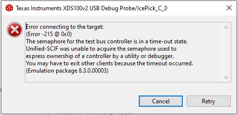

过去几天、我一直在测试底座上安装的 F280049C controlCARD、在 CCS 中使用调试器没有问题。 当我尝试进入调试模式时、我现在遇到以下错误:
我一直在关注实验课程中提供了指导型实验示例、而我成功构建的最后一个项目是将程序加载到闪存中。 从那时起、我就无法启动调试器。 你们能帮我弄清楚是什么? 我可能犯的一个错误是切换 controlCARD 上的开关 S1:A、这意味着在控制器通电并连接到 PC 时更改引导模式。 这是否会导致 JTAG 仿真器上的硬件故障? 还是这与在 UC 上运行的闪存程序阻止调试器有关? 很抱歉我没收到任何东西。 我对这很不熟悉。 感谢您的任何帮助。

    [引用]我在此次实验课程中学习了指导型实验示例、我成功构建的最后一个项目是将程序加载到闪存中。 从那时起、我就无法启动调试器。 [/报价]
    您是否能够成功运行加载的程序、或者在加载程序后、CCS 已断开连接、即使在为电路板加电后也无法重新连接?
    我们还提供 有关 JTAG 连接问题的应用手册。 请查看这是否有帮助。
