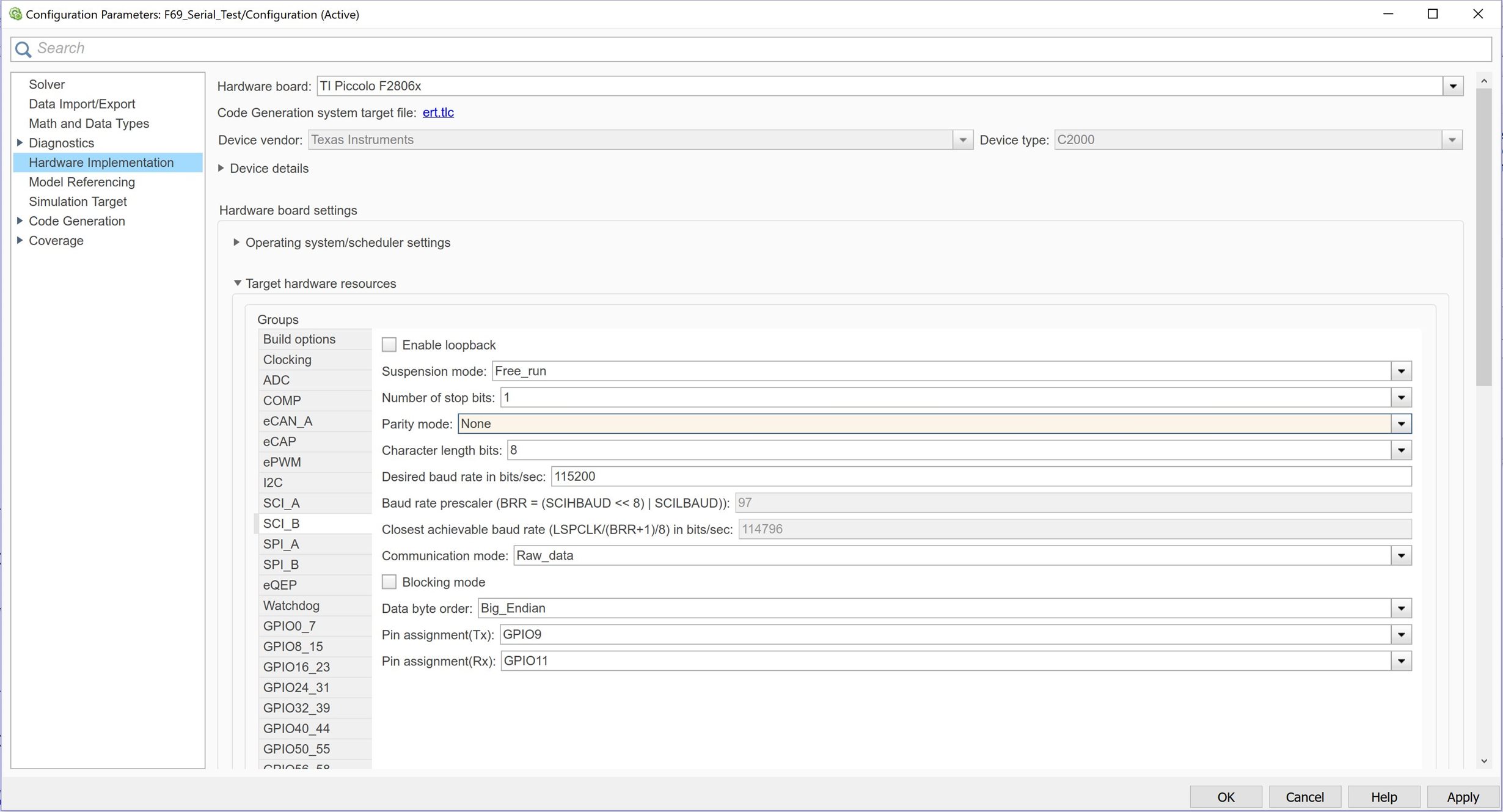

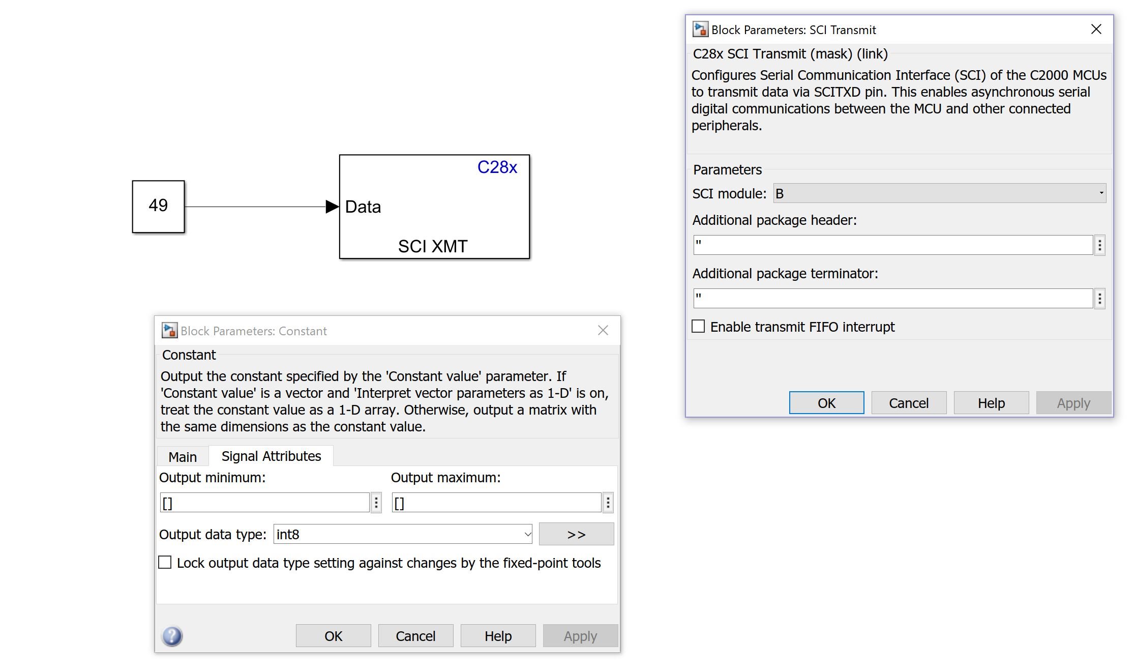

    我制作了一个非常简单的软件、使用串行转 USB 转换器通过串行总线向我的笔记本电脑发送恒定值、如下所示:
    下面是我的 SCI_B 的设置:
    在我的笔记本电脑上、我使用 Tera Term 并将波特率设置为115200位/秒 但我在终端中看到的是奇怪的形状和符号、就像波特率设置不正确一样。 我还检查了设备管理器、并确保 COM 端口设置与 Matlab 设置相匹配。 有什么想法、为什么会发生这种情况?
    请联系 MathWorks 支持、我们应该能够提供 WebEx 来帮助您。
    感谢 Venkatesh、我与他们联系以解决该问题。
